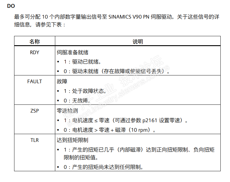

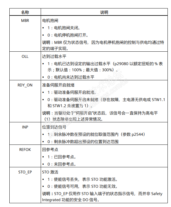

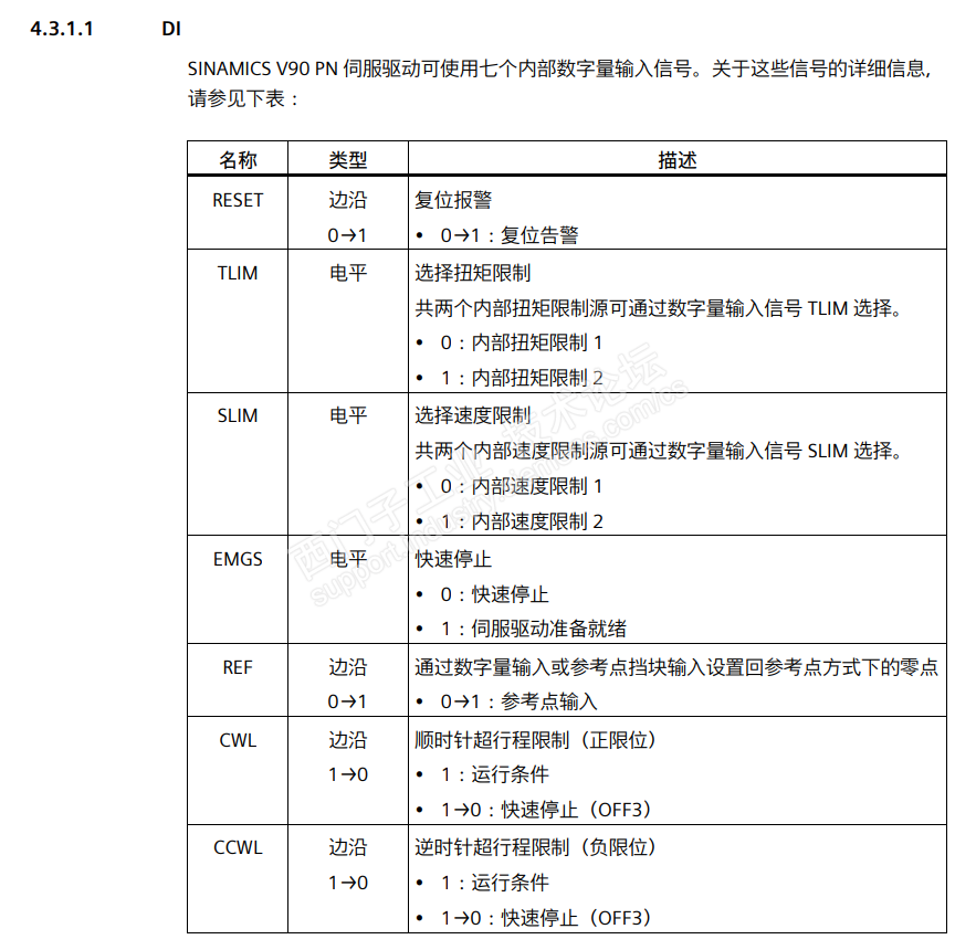

      6、
          7、
以上图片来源于V90 PN操作手册第4.3.1 数字量输入/输出(DI/DO)感兴趣可以自己下载查看:
https://support.industry.siemens.com/cs/document/109810936/sinamics-v90-profinet-simotics-s-1fl6-%E6%93%8D%E4%BD%9C%E8%AF%B4%E6%98%8E?dti=0&lc=zh-CN
