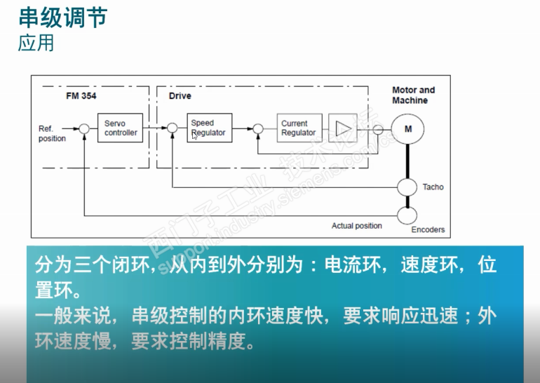

以下是引用手机用户20220804849173在2023-02-16 16:39:05的发言 >0楼
这三个环是将PID块直接串联起来实现的吗
电流环和速度换不在PLC中实现,这里只是举例说明串级调节的一种应用场景
