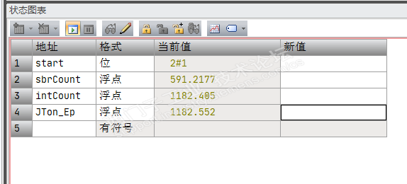

今天无事做个测试,定时中断0.2秒,由定时中断触发主程序调用SBR_7子程序,该子程序循环模拟大负荷工作,10000*10次无聊的mov,中断里面累积0.2值,子程序里面也累积0.2值。
主程序里面使用自定义定时器做时间累积参照。
结果,单SBR_7负荷较轻时看不出累积差异,单负荷较大(10000*10)时差异较大:
sbrCount是子程序里面的累积值,intCount是中断里面的累积值,JTon_Ep是定时器经过时间参考。
