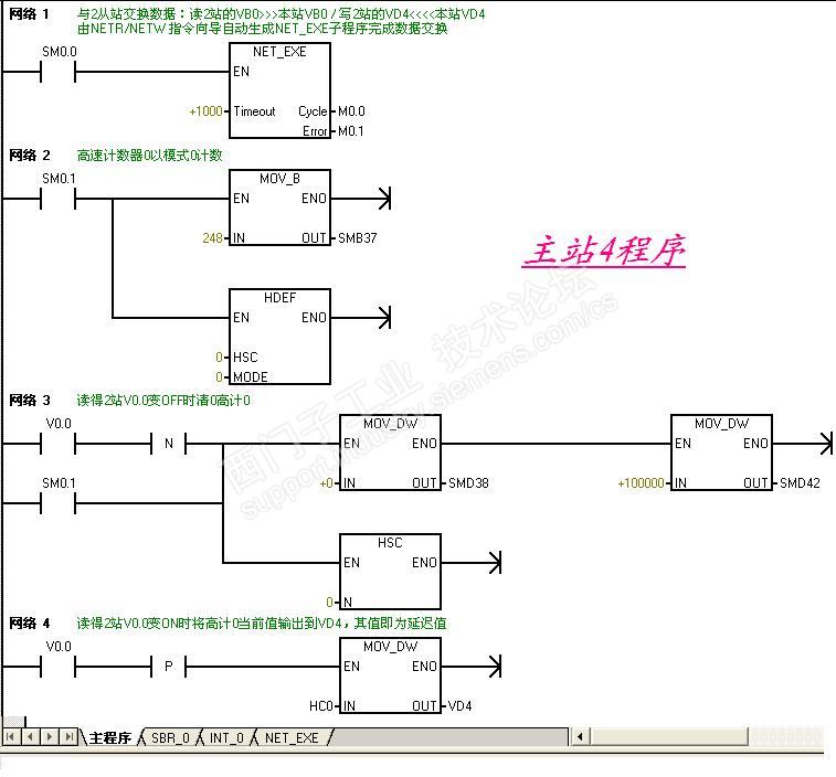

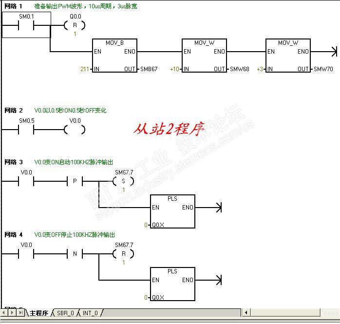

按照我的那个思路做了程序实验,发现有数个到二三十个毫秒的延迟,延迟是在编程软件也连接在网络中进行变量监控时观察到的。电脑0,主站4(A站),从站2(B站)组成两主一从网络(电脑监控2站时)或两主两从网络(电脑监控4站时,4站既做主站也做从站),网络的波特率187.5K。程序如下:
