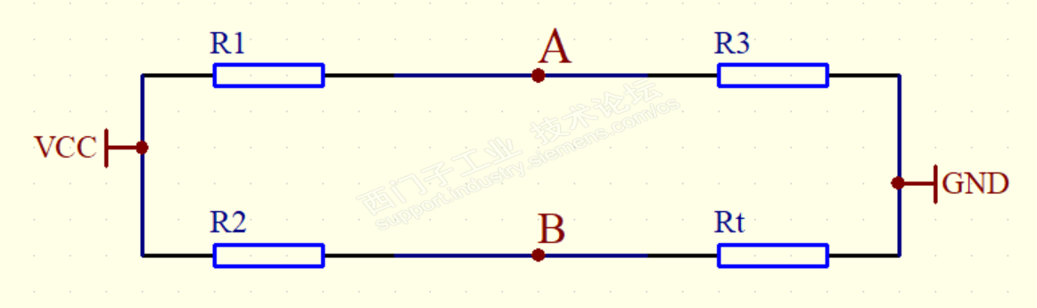

        理想状态下,如果不考虑热电阻导线的线电阻,则热电阻测温原理如图1.
        图1
        图1中R1,R2,R3都是高精度的电阻,Rt是测温用的热电阻。
        R1=R2, R3=0℃下的Rt,即如果是PT100,则R3=100Ω。
        当0℃时,A和B两点间的电压应该是0V,当温度升高时,Rt阻值随着温度变大,则B点的电位就高于A点电位,A和B两点就有了电位差(电压)。系统通过测量AB两点的电压,根据一定的规则可以计算Rt测得的温度值。
        以上就是两线制热电阻的接线方法了。

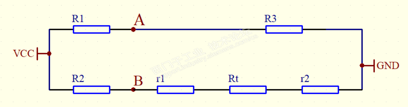

        但我们都知道导线本身也是有电阻的,导线电阻也会跟随温度的变化而变化。如果热电阻的导线很长,当环境温度变化时导线的电阻也将变化,这将影响测量结果。此时等效电路如图2.
       图2
         图2中r1和r2分别是热电阻两根导线的等效电阻。如果此时Rt所测的温度没有变化,Rt阻值没有改变。但环境温度的变化使r1和r2的阻值改变了,依然会使AB两点的电位差改变,从而造成测量误差。

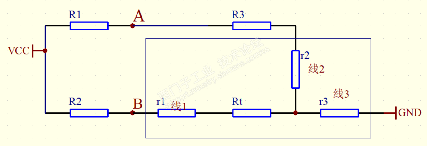

        为了抵消r1和r2变化带来的误差,应用了三线制热电阻,如图3.
图3
        图3中,线1的线电阻r1与Rt串联在一起,线2的线电阻r2与R3串联在一起。由于线1,2,3的长度相同,材料相同,所处的环境也相同,因此它们的变化值也相同。当r1变化时,r2也同样变化了相同的阻值,这使得AB两点的电压差不变。r2电阻的变化抵消了r1电阻变化对测量的影响。
        以上就是三线制热电阻的测量精度比二线制高的原因了。
