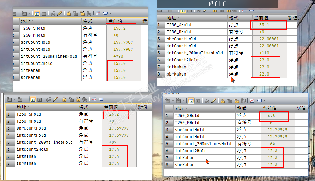

回复:200Smart里面的定时中断长期运行下来可靠吗?
xiatianyun
    861
    10
    26
注册时间:2020-05-09
白金 白金 如何晋级?
发布于 2023-02-20 15:01:32
32楼
又做了测试,还没正式开始发现T250快了一倍,停止重新启动发现T250又慢了一倍,又重新开始,正常了。
是明显的快慢。是不是PLC时钟不稳定呀?
