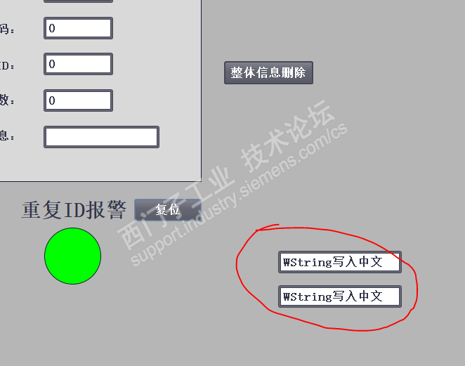

回复:关于博途HMI仿真里字符串不能写入中文求助

以下是引用kkss在2023-02-19 08:41:52的发言 >2楼
Wstring 试试 这个可以
Wstring这个宽字符中,在仿真里是可以写入中文的,感谢
