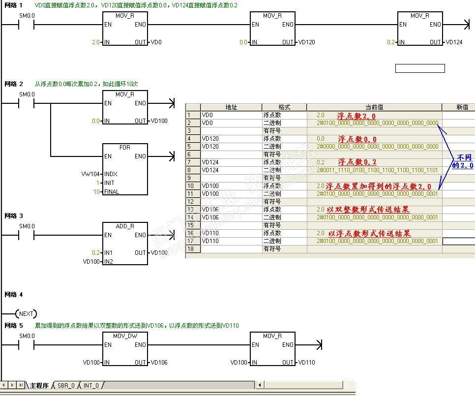

直接上图,有心者自取所需吧。用到浮点数的时候要注意些什么自己总结,同样是2.0这一浮点数在内存中是略有区别的。
