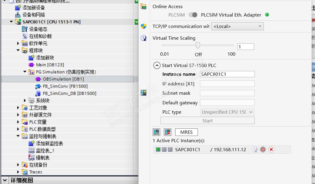

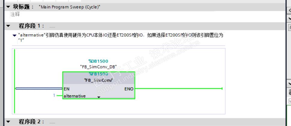

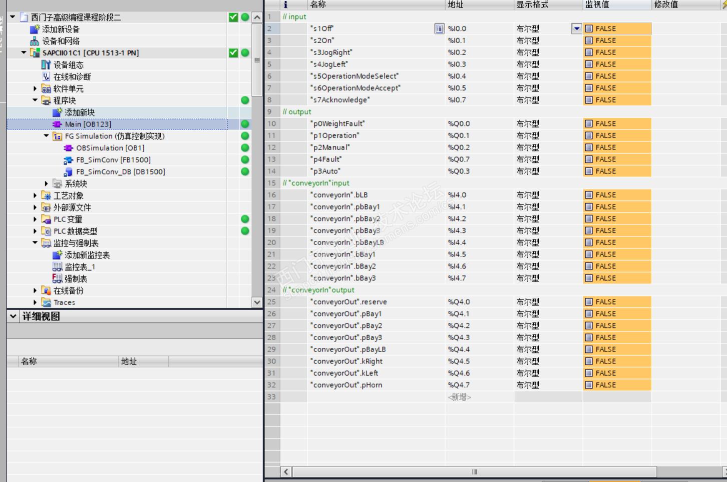

老师好,为什么我这边在做1500模拟器仿真的时候在程序中调用了仿真块之后在监控表中没有信号反馈?
