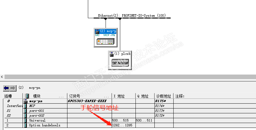

以下是引用西范斯在2023-02-11 20:23:58的发言 >5楼:840d/840dsl能用HUBITRON HBG 800 profibus DP 无线手轮证明了用profibus手轮不是问题。 下面问题值得思考: 手轮是不是主要用在数控设备上? 带profibus的数控系统谁数量第一? 若开发profibus手轮不支持西门子数控系统,那它的市场在哪里? 你为什么买,难道不是经销商说过能用吗?
“840d/840dsl能用HUBITRON HBG 800 profibus DP 无线手轮”
 我刚查了下你说的这个无线手持,和我的应用非常类似,薄膜按键代替部分MCP按键功能,这个电子手轮是怎么把信号传给NCU的????
配置这个无线手持,是挂在PLC下面吗?PLC程序处理薄膜按键的功能,那这个电子手轮信号在PLC程序里面怎么处理的?还是像配置手轮连接模块那样,只用设置I起始地址,然后再NCU里面设置参数?
MD11350 $MN_HANDWHEEL_SEGMENT
=5  Profibus/Profinet
MD11351[0] $MN_HANDWHEEL_MODULE=1
MD11352[0] $MN_HANDWHEEL_INPUT = 1
MD11353[0] $MN_HANDWHEEL_LOGIC_ADDRESS=1262
例如手轮PROFIBUS/PROFINET组态首地址1262
