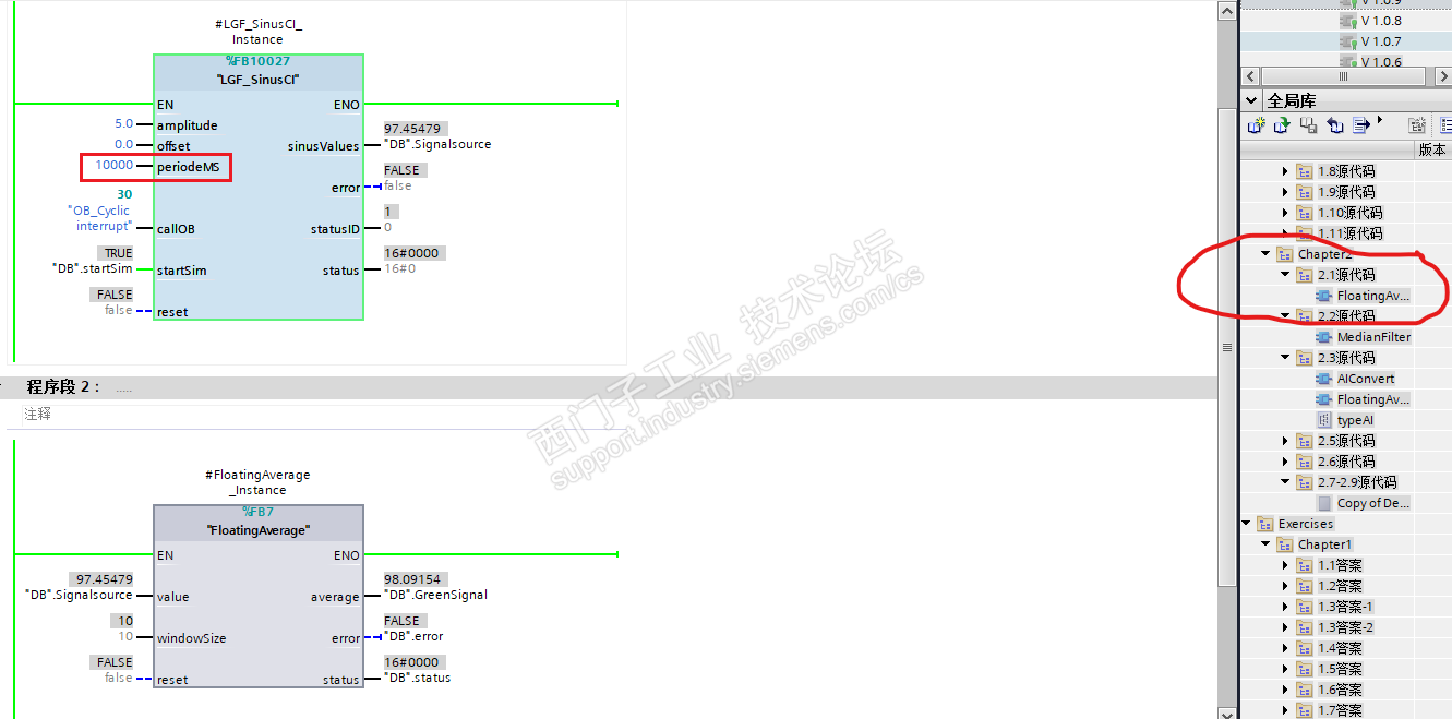

回复:不知道哪地方操作不对

您的OB30周期是10ms,所以下图中的参数值应该设置为100,您改过来再试试
