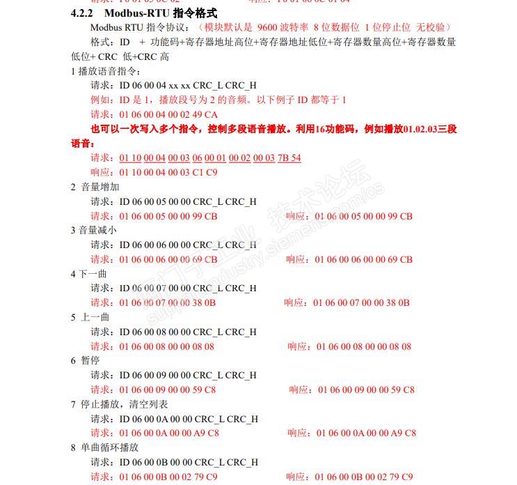

有一个语音控制器,带有485控制接口,怎么编写控制程序呢,这个语音控制器没有提供寄存器表,直接写入寄存器程序,我会编写。这个设备只提供了如果下图的请求命令符,不知道怎么编写程序了。请教
