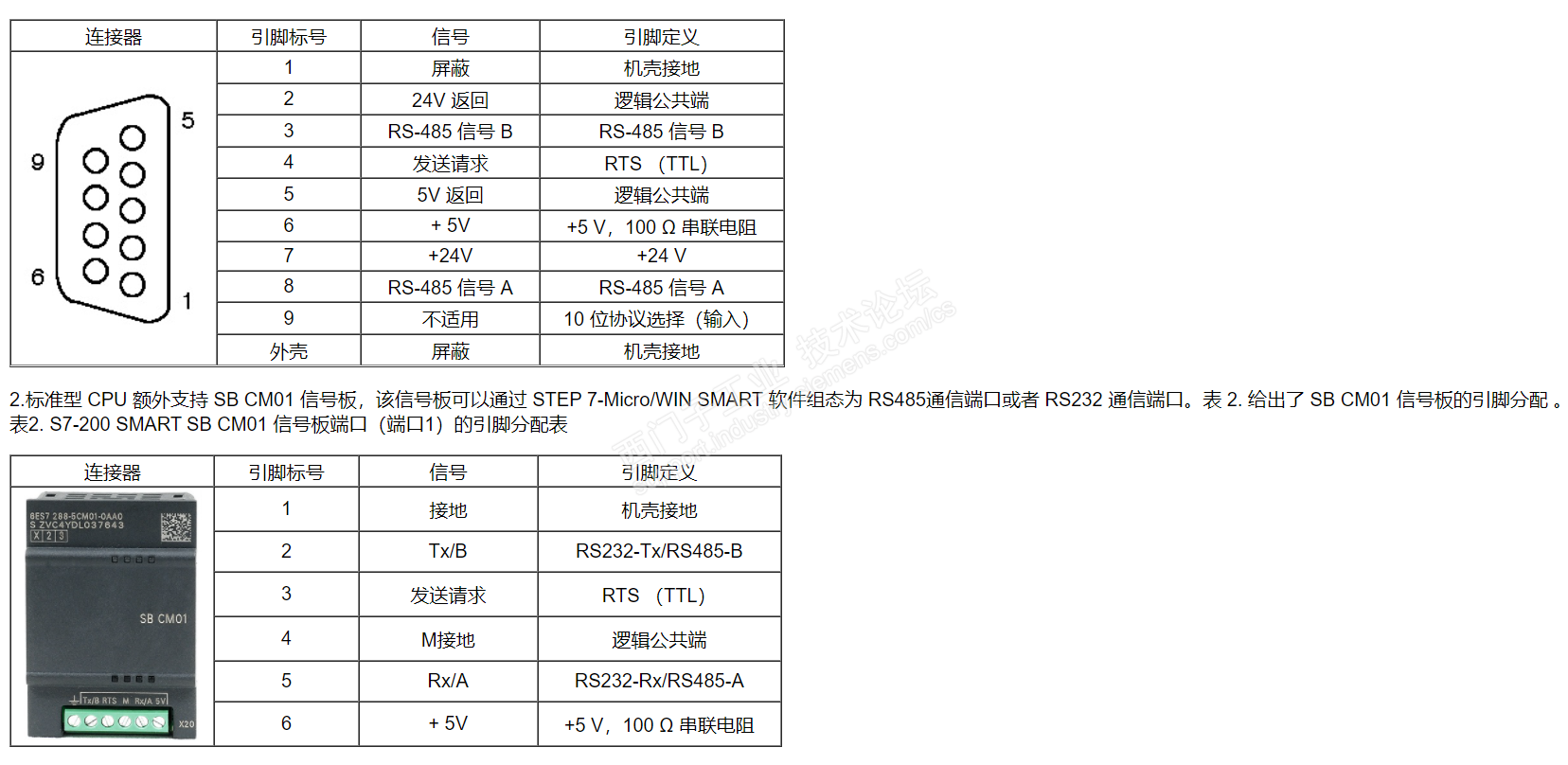

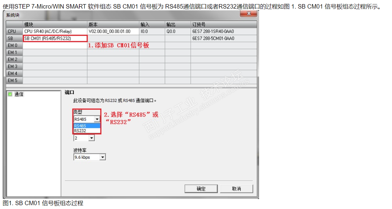

建议再做如下检查:
1、组态确认无误
2、接线确认无误
3、信号板更换后再测试确认是否信号板问题
