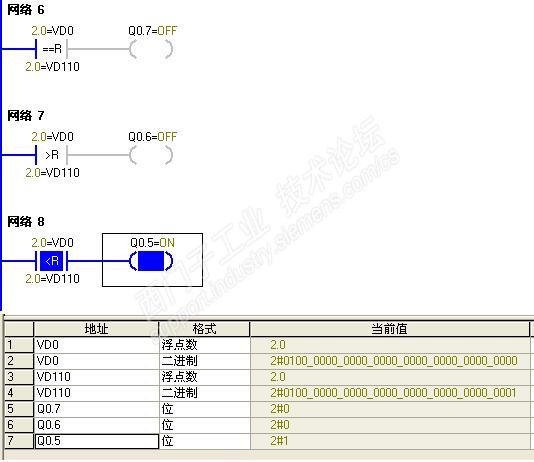

的确如楼上所言,为此在主贴的图片的程序中加了下面图片中的几段程序,还是上图片吧
