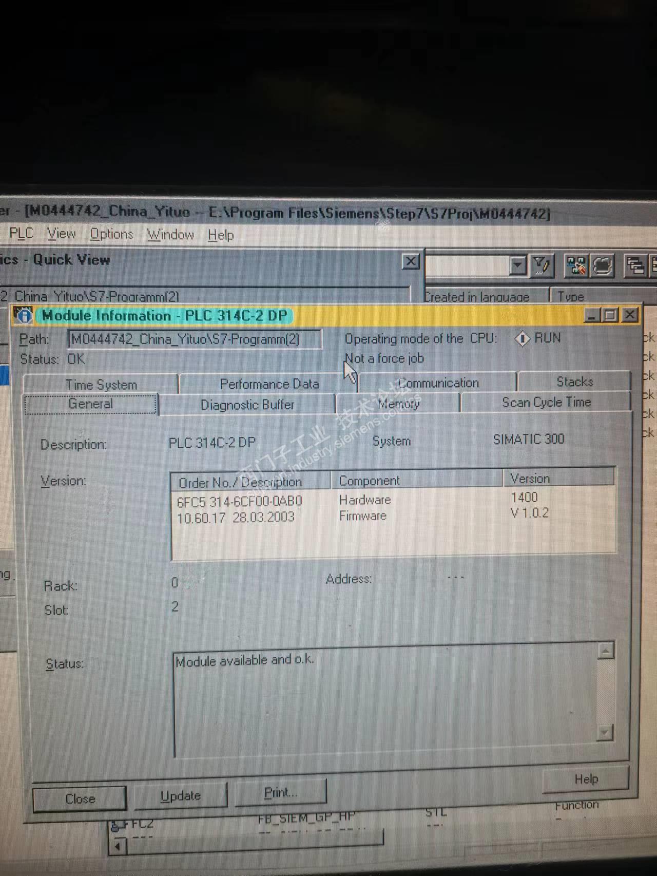

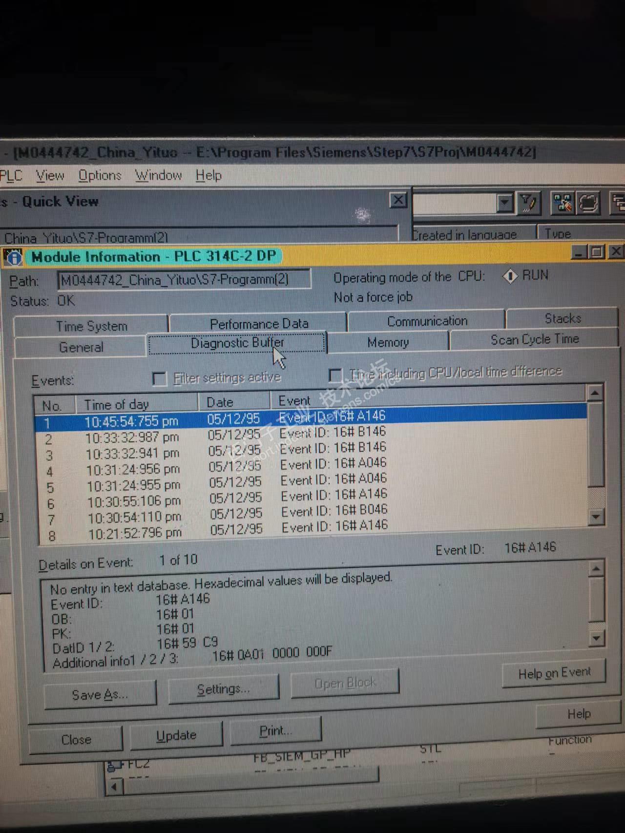

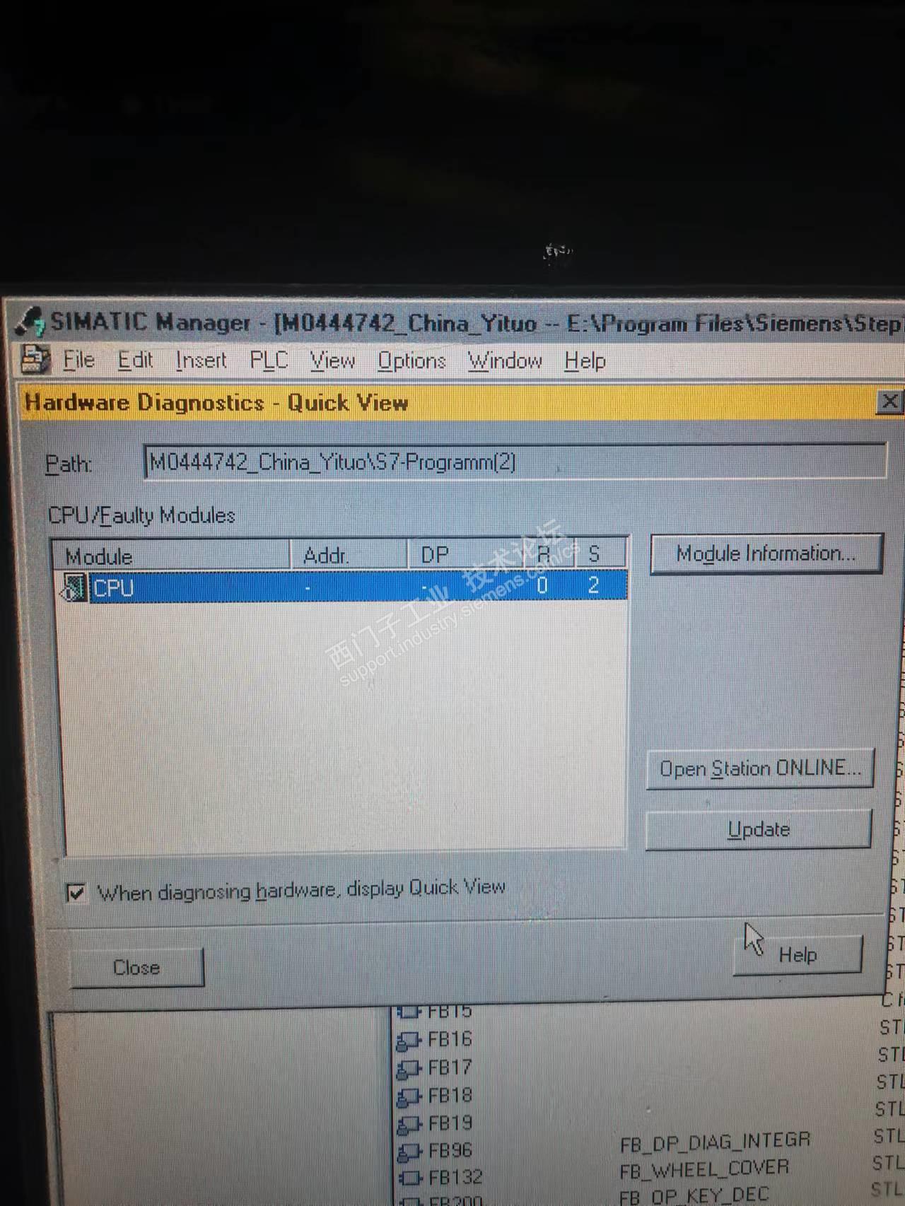

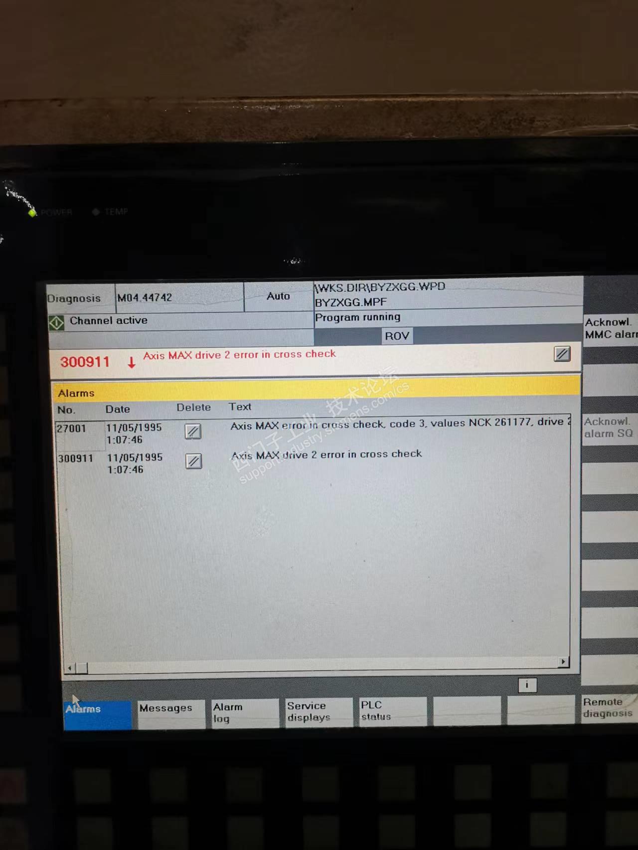

西门子840D系统,数控磨床在加工过程中,X轴移动时频繁报警27001和300911,重启后依旧会报警,年前新换的光栅尺,最近更换了X轴驱动和控制板,故障依旧;X轴移动时咯噔一下,报警;请各位分析还有哪方面会影响到此报警,谢谢!
