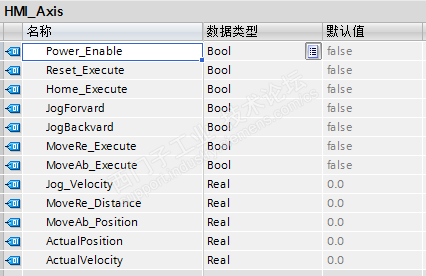

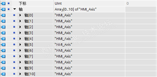

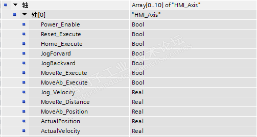

在PLC编程中,如果一批变量、数据机构一样,通常会采用建立UDT变量,用数组的方式实现。例如有多个伺服轴时,可以根据要实现的功能建立PLC数据类型(见图1),再在PLC变量表中建立数组变量(见图2)。在PLC中使用时,做好一个轴的控制功能,不同的轴只需要更改数组的下标即可。
        图1
                                                                         图2

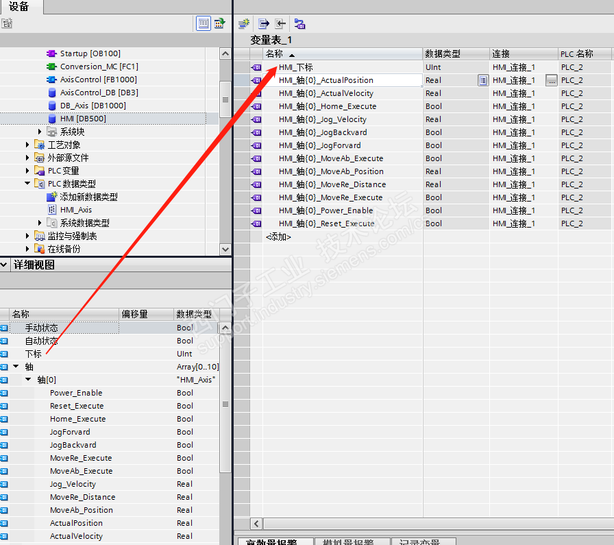

在PLC中建立UDT数据类型,数据名称“HMI_Axis”,创建DB数据块定义位:HMI。创建轴数组变量,数据类型位“HMI_Axis”,此处操作和图1、图2一样。在HMI DB数据块中创建数组下标变量,变量名称:下标,数据类型:Uint。见图3
                                                            图3
创建HMI,在HMI变量中创建变量表_1,将PLC HMI DB块中的轴[0]变量及下标变量拖拽到HMI的Axis变量表中,见图4。

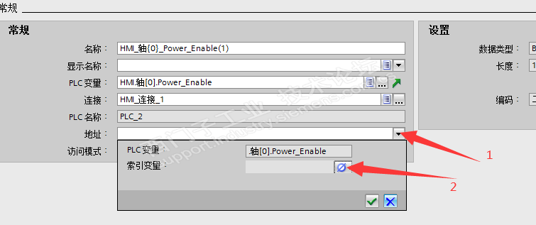

在HMI变量表_1中,选中轴变量,点击右下方的“属性“,跳出变量属性界面,见图5。
图5

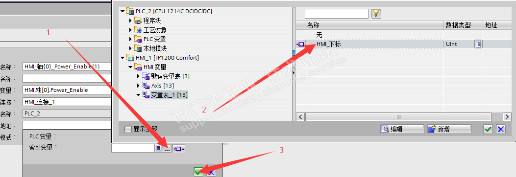

点击“常规”中的“地址”栏,在下拉菜单中点击“索引变量”。在“索引变量”中选择HMI_Tag。选择HMI变量表_1中的下标变量后点击对勾,见图6
图6

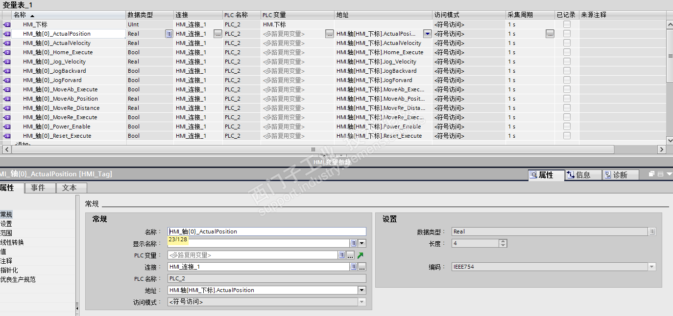

此时,变量表中的变量入图7所示。走到一步,HMI上的变量建立完成。接下来就是设计HMI的画面了。
图7

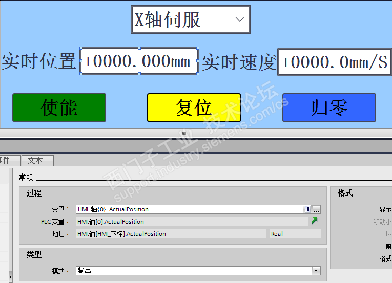

设计HMI画面,添加所需要的操作按钮和数据框。并关联对应的变量,见图8。我这里通过下拉菜单来选择需要操作的轴。设计好HMI画面后就可以下载程序调试了,没有实物可使用仿真来验证。
               图8
通过HMI的多路复用功能,可轻松实现HMI对PLC数组类型变量的访问,提高HMI画面的设计效率。
