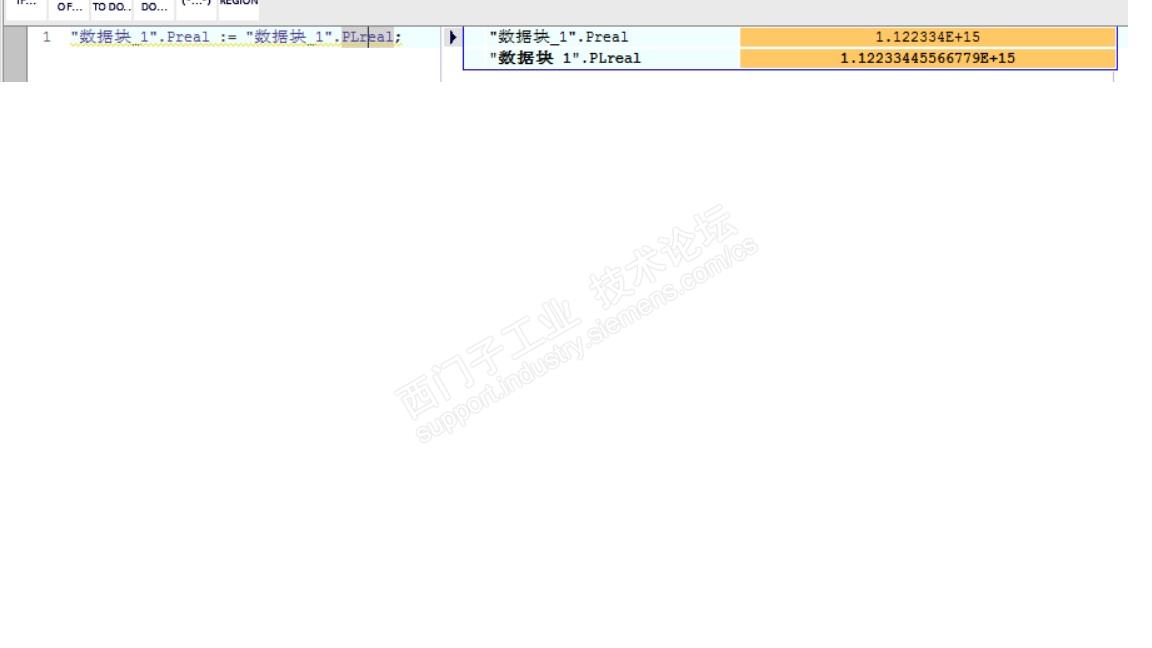

这里做了一个测试,从图中可以看出Real类型数据会精确到小数点后6位,而LReal类型数据会精确到小数点后15位,所以在小数位超过6的情况下会丢精度。
