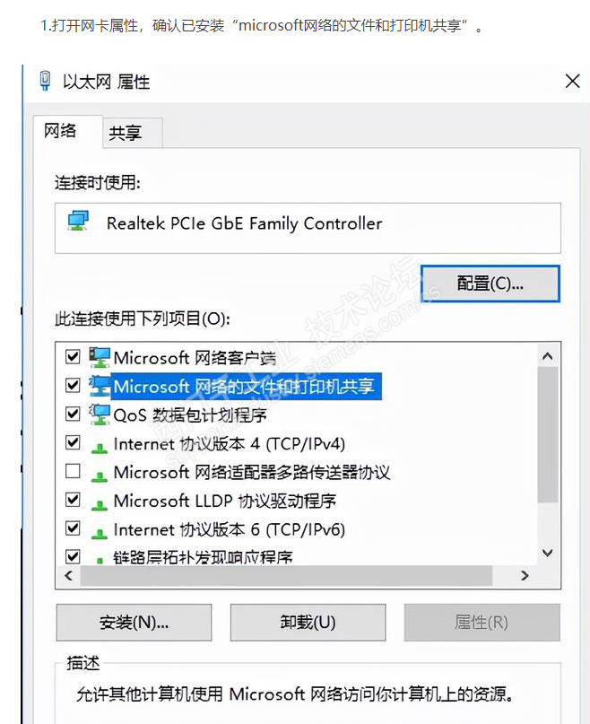

回复:打开WinCC时总是提示“不能访问网络位置........”
jd_andyzhen
注册时间:2016-09-20
发布于 2023-02-24 09:12:30
3楼
启用“Microsoft网络客户端”和“Microsoft网络的文件和打印机共享”。
