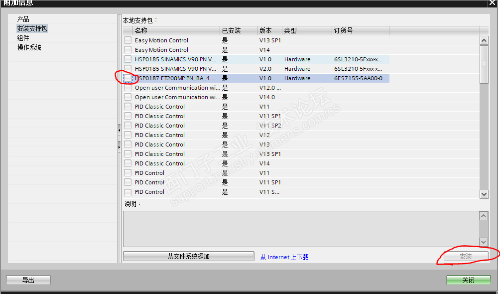

      首先,看见你已经有下载好的HSP文件,需要注意的是你下载的HSP文件需要和TIA博途版本一致
      如无问题你就可以直接在博途中安装HSP文件,具体步骤可以参考以下图片
      第一步:打开TIA中选项栏的支持包
第二步:点击从文件系统添加
第三步:找到所需HSP文件(图中为示例仅供参考)
第四步:在方框处打勾,然后点击安装即可
