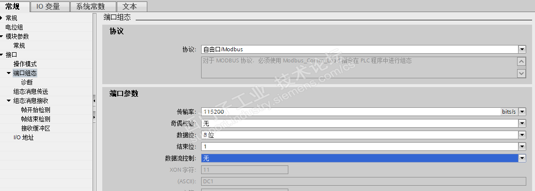

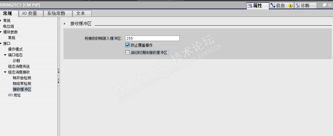

CM PtP 模块搭配功能块Receive_P2P RS232通讯,波特率115200,通讯距离1.5M,线缆未做屏蔽,
缓存区用的是Char数组,然后再转成String,
测试时前两次读码的内容没问题,但是在Char数组内监控的时候,发现有3个Char里的值有3个字符('$D1'),实际的条码里也有这么3处('$D1') 很奇怪!!!
后面再用扫码前枪扫的内容就和实际的不一致了,我还以因为是条形码的纸的褶皱了,导致的,但是我用草料二维码生成器把之前的条码内容生成为二维码(因为截屏了),在DB块的监控的String的值还是和我生成的二维码内容不一致,用微信扫出来都能对得上,不知道为啥?求大佬解答
