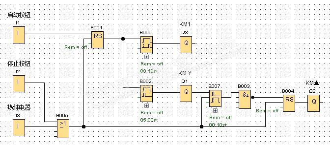

回复:星三角启动,这样子可以吗?
甫哥
    1448
    72
    84
注册时间:2009-01-04
发布于 2023-02-28 08:24:21
有漏洞与不妥。漏洞修复后可以使用。
1)B4无法复位。可用B5、B1或Q3的输出复位B4;
2)Q2后面的X1是多余的,无意义。建议去掉。
建议:
1)Y接触器(Q1)释放后,三角接触器(Q2)延时约0.1秒再供电吸合。大功率星三角启动时,这一点有点重要!
2)建议调整为Y接触器(Q1)吸合后,KM1(Q3)再供电吸合。使动作顺序与常见参考图集一致。Y接触器(Q1)额定电流的选型,小于另外两个接触器时,此点很重要。不建议Y接触器额定电流减档!
补一张调整后的截图
