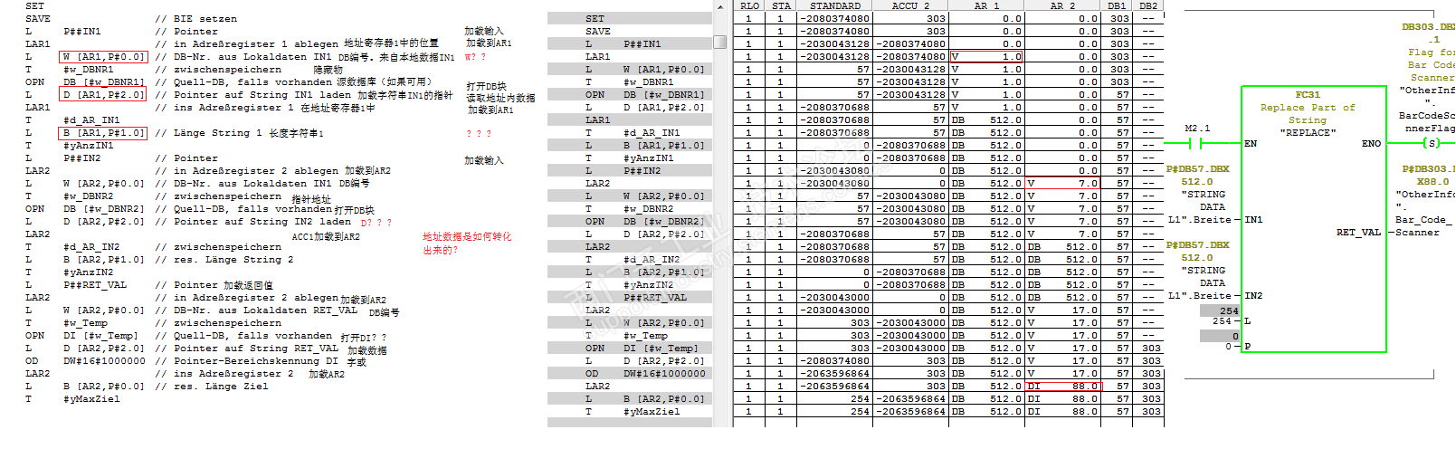

一段STL代码,请帮忙解读一下具体的执行过程和一些指令的含义

以下是源代码:
    SET
      SAVE                              // BIE setzen
      L     P##IN1                      // Pointer
      LAR1                              // in Adre?register 1 ablegen
      L     W [AR1,P#0.0]               // DB-Nr. aus Lokaldaten IN1
      T     #w_DBNR1                    // zwischenspeichern
      OPN   DB [#w_DBNR1]               // Quell-DB, falls vorhanden
      L     D [AR1,P#2.0]               // Pointer auf String IN1 laden
      LAR1                              // ins Adre?register 1
      T     #d_AR_IN1
      L     B [AR1,P#1.0]               // L?nge String 1
      T     #yAnzIN1
      L     P##IN2                      // Pointer
      LAR2                              // in Adre?register 2 ablegen
      L     W [AR2,P#0.0]               // DB-Nr. aus Lokaldaten IN1
      T     #w_DBNR2                    // zwischenspeichern
      OPN   DB [#w_DBNR2]               // Quell-DB, falls vorhanden
      L     D [AR2,P#2.0]               // Pointer auf String IN2 laden
      LAR2
      T     #d_AR_IN2                   // zwischenspeichern
      L     B [AR2,P#1.0]               // res. L?nge String 2
      T     #yAnzIN2
      L     P##RET_VAL                  // Pointer
      L     W [AR2,P#0.0]               // DB-Nr. aus Lokaldaten RET_VAL
      T     #w_Temp                     // zwischenspeichern
      OPN   DI [#w_Temp]                // Quell-DB, falls vorhanden
      L     D [AR2,P#2.0]               // Pointer auf String RET_VAL
      OD    DW#16#1000000               // Pointer-Bereichskennung DI
      LAR2                              // ins Adre?register 2
      L     B [AR2,P#0.0]               // res. L?nge Ziel
      T     #yMaxZiel
以下是经过加工的代码:
 SET
      SAVE                              // BIE setzen
      L     P##IN1                      //  输入1,指针起始地址(p#dbn.dbn.0 输入是如何转换成地址数据的?
      LAR1                              // in Adre?register 1 ablegen   加载到AR1
      L     W [AR1,P#0.0]               // DB-Nr. aus Lokaldaten IN1   读取DB块号所在的地址?W是什么意思?输入如何转换的?
      T     #数据源1的DB编号                    // zwischenspeichern
      OPN   DB [#数据源1的DB编号]               // Quell-DB, falls vorhanden   打开DB块
      L     D [AR1,P#2.0]               // Pointer auf String IN1 laden   D又是什么?doubleword?
      LAR1                              // ins Adre?register 1     ACCU1装载到AR1
      T     #地址寄存器IN1
      L     B [AR1,P#1.0]               // L?nge String 1 这是读取的什么?从哪里读的数据长度?
      T     #IN1的字符长度
      L     P##IN2                      // Pointer   输入2,指针起始地址(p#dbn.dbn.0)下面跟上面差不多
      T     #数据源2的DB编号                    // zwischenspeichern
      OPN   DB [#数据源2的DB编号]               // Quell-DB, falls vorhanden
      LAR2
      T     #地址寄存器IN2                   // zwischenspeichern
      T     #IN2的字符长度
      L     P##RET_VAL                  // Pointer   返回值接入位置,也是指针起始地址
      T     #w_Temp                     // zwischenspeichern     润滑标记
      OPN   DI [#w_Temp]                // Quell-DB, falls vorhanden  源数据库(如果可用)
      T     #目标保存长度
