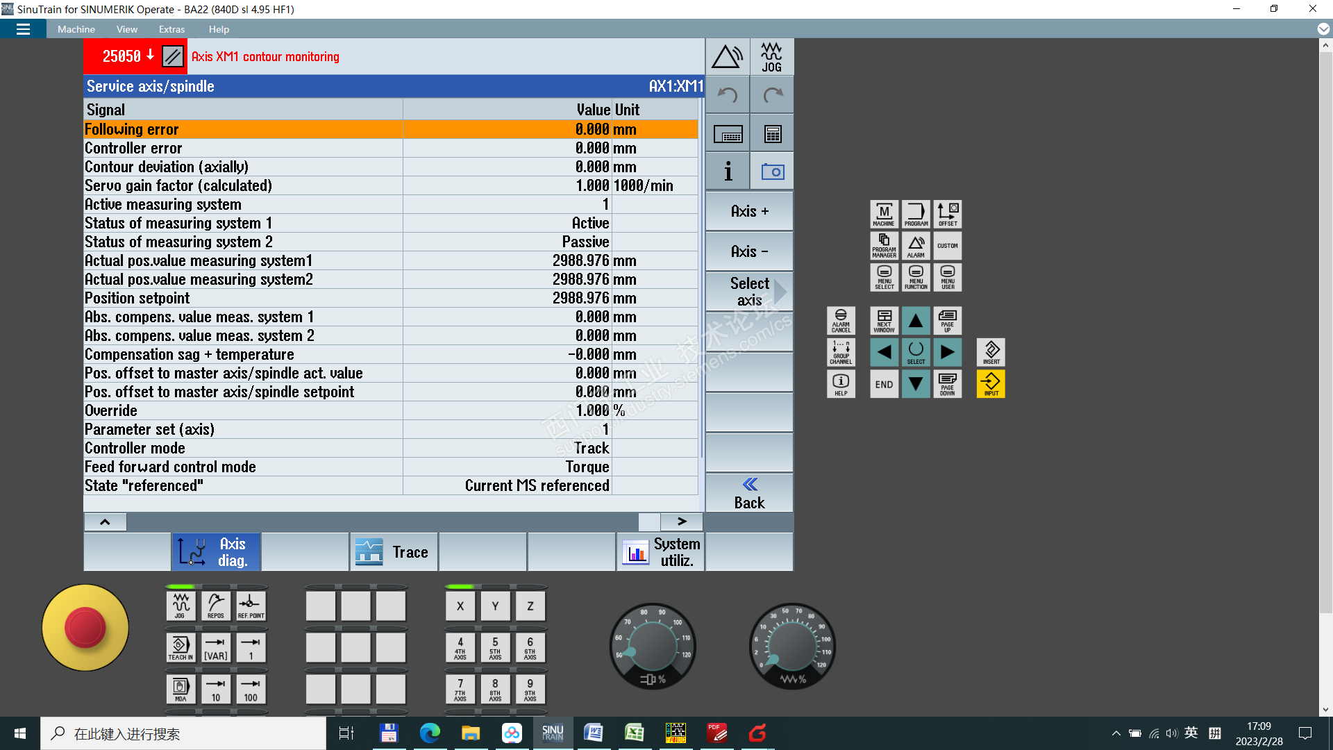

将实际机床数据(*.arc文件)导入Sinutrain后,多数机床会出现25050 Axis contour monitoring报警,有些机床不会出现此报警:
而且每次都是龙门轴(X, U轴),其它轴(Y, Z, A, C轴)不会,从诊断界面看,轴既无轮廓误差,也无跟随误差
从机床数据看,轴已经全部变为虚拟轴,甚为费解,希望各位大侠给予指教!
