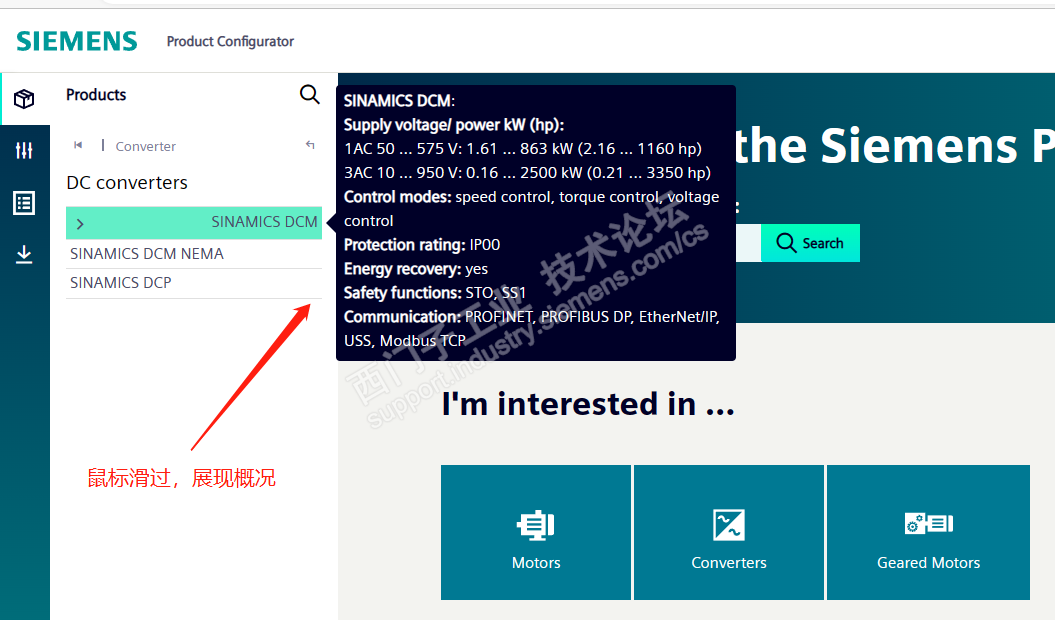

西家推出一款在线驱动产品选型工具,点击这里可直达。今天有点空闲时间,测试一下:

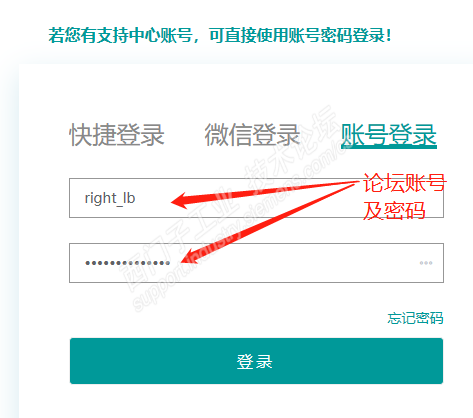

进入链接,弹出登陆界面,如下:
此处,我选择的是账号登录,直接用论坛的账号及密码就可以了。登陆成功后,进入如下界面:

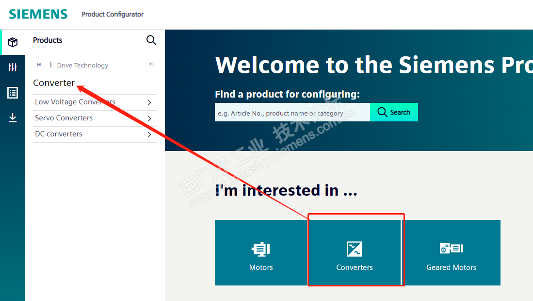

界面简洁,中间有“motor”、“Converters”、”Geared Motors”三个选项。左侧是产品目录缩略。因为基本不会用到西家电机,所以直接选择驱动器,点击后左侧的产品目录变成了驱动器相关的目录,如下所示:
做为DC版块的用户,当然要测试一下DC converters。点左侧的DC converters后,弹出的界面如下:
可以看出这个选型工具只支持最新版的DCM选型,对以前的产品系列,比如DC MASTER的6RA70或者更早的6RA24之类的,是不支持的。但是,如果知道老系列产品的型号,这个选型工具支持查找相对应的DCM的型号。这在后面再介绍。

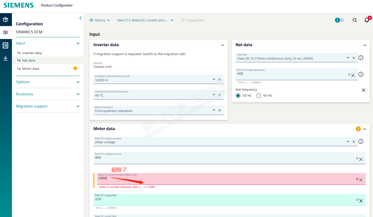

进入DCM的选型界面后,左侧区域对应着“Input” 、“Options”、”Accessory”、”Migration”、 “Support”四部分的目录;广大的中部是重要数据的输入部分。建议的输入顺序是从左到右,从上到下。比如下图中,输入顺序是Inverter data-àNet dataà Motor data。否则会有数据冲突。右侧部分则用于显示最终的选型结果。
试着添了数据,如果数据超限,会有提示。如下所示

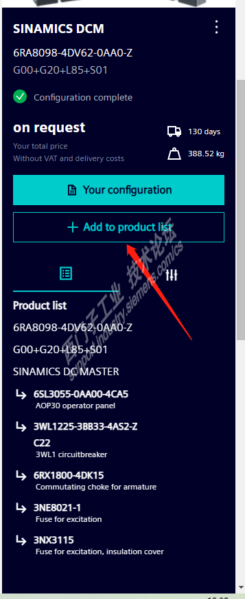

另外,也会自动添加可能会漏选的附件。必如下图所示:

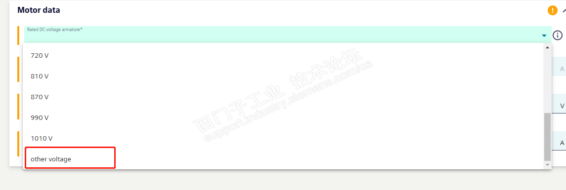

而且,在驱动器规格的定义中,比如电压及工作制式,支持自由定义。如下如示:
然后,再加上附件,如下如示:
这样,驱动器选型就完成了,选型结果在右则,如下所示:

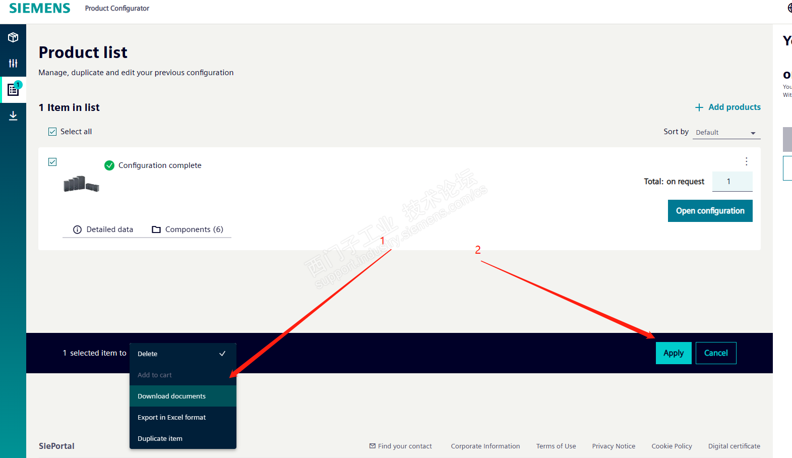

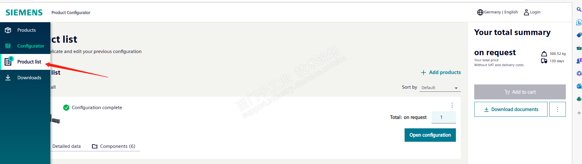

此时,需要点击上图的”add to product list",然后,在左侧的product list中编辑,如下所示:

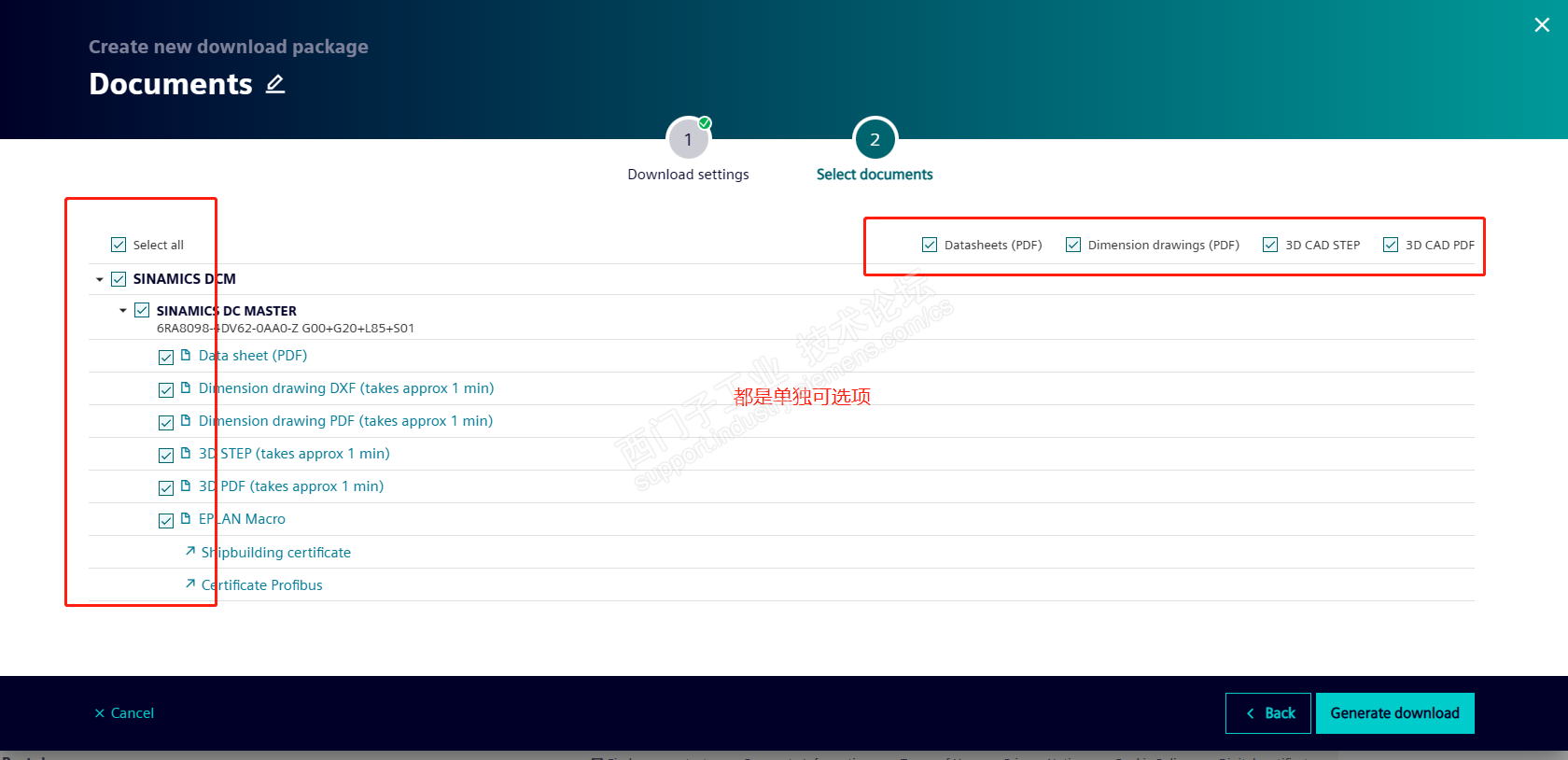

至此,就进入下载界面,可以download了。如下
就可以下载。下载的是一压缩文件,内含四个文件,如下
第一个可以导入CAD,第四个可以导入EPLAN,第二个不知道。第三个可以直接PDF打开,而且还会包含该驱动器的三维动画。非常棒。
总结:这个工具不错,简单有效。但有一点不足:
只能做单机选型,对并联、串联等复杂应用无能为力。
当然,这个工具功能还有很多,比如前面提到的Migration support工具,就可以输入老产品的型号直接生成新产品型号。
总体而言,还是很不错的。
