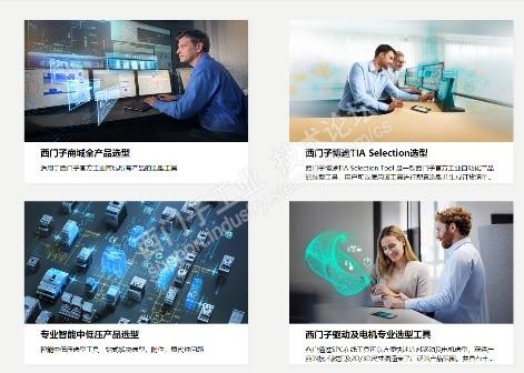

打开spc的选型页面,显示的东西很多  SPC选型工具入口
包含了西门子很多产品,根据我们的需要进入相应的页面比如驱动及电机专业选型工具。
这里我们可以在products页面直接输入型号的关键字或者点击”I’m Interested in ..”下面的三个按钮,分别对应电机,变频器,减速电机。

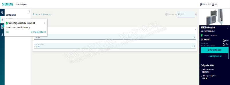

选择完设备的详情后进入configuration页面,可以选择你的产品的细化分类
如我这个选择是simotion c,c240 pn。点击右侧的“add to product list”,弹出窗口点击“continue to product list”。显示满足条件的设备型号。点击设备下面的detailed data可以看到详细数据,也可以点“document & down loads”下载文档,下拉选项中下载你感兴趣的文档或者选择”show all documents”,弹出页选择你需要的语言,文档类型等。

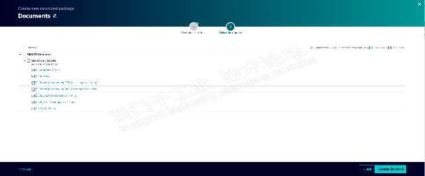

点击“to the next step”,在新的页面选择需要下载的文档
左侧勾选和右上勾选是一样的,如图所示,我右上勾选了所有,在左边有两项没有选中,你可以在左侧重新勾选上你需要的就可以了。点击“generate down load”,就生成了你需要下载的文件下载列表。在左侧目录树上点击“down load”页面显示你需要下载的文档。
点击右侧的“down load”下载按钮就可以下载你需要的资料文件了。
