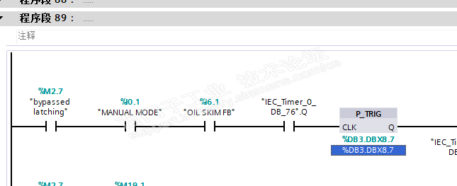

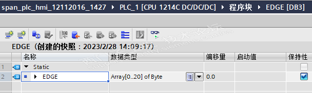

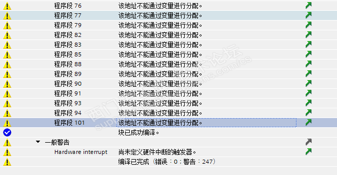

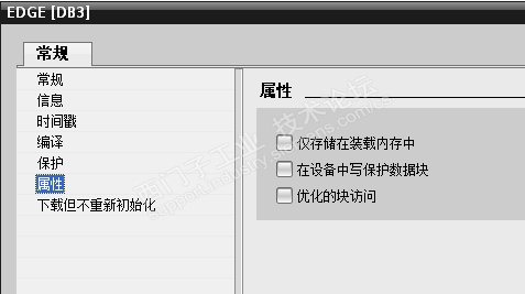

有个V13SP1+upd8的1214的PLC,用博图V13SP2软件上载,然后编译发现很多警告,这个有什么影响么? 有什么好的办法消除这些警告?
警告主要是使用的数据块的类型和定义的不一样导致的。比如数据块内用数组定义了200个字节,但在程序里使用了位和字。 如果要按照程序中使用的类型去重新定义数据块,感觉很麻烦,有什么好的办法解决这问题?
