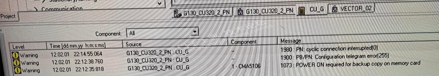

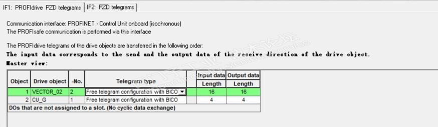

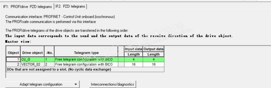

现场有两台G130 250KW的变频器,通过CU320 2PN使用自由报文和300 PLC通信。之前调试过一台已经在用了,现在要在调试一台,CU单元一直找不到。我就把在用的CU单元拆过来用了,参数复制的是在用的那台,因为硬件和电机是一样的。在设置设备名称和IP后,一直报以上报警,COM灯慢闪,RDY亮绿灯。我检查了组态、设备名称和IP是没问题的。就是以下的STARTER中的报文不一样,请问是这个原因吗?谢谢大家!
