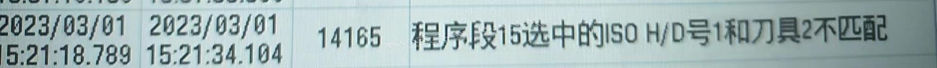

有一款产品,一板料开10个槽小槽,因为料硬刀具磨损大,想
加10个刀补逐一递增刀补控制尺寸,因对西门子了解少,用的
G291模式走程式,程式类似以下程式,走这个程式时机台报警
如下面图片,请教高手这个在三菱系统中正常跑的程式怎么能
在西门子系统上跑,并能达到相同加工效果,谢谢!!!
G291
(DATE:2023-03-01 22:03)
G91 G28 Z0.0
G40 G49 G69 G80 G17 G21
(DANXIAN_COPY_COPY_COPY)
M01
G49
N10 M06 T2
(D=0.30 R=0.00 F=50.00 L=75.00)
G90 G0 G54 X8.5 Y-34.85 M3 S26000
G43 Z10. H02 M8
Z-.16
G41 G1 Y-15.15 D1 F600.
G40 Z-.17 F30.
G42 Y-34.85 D1 F600.
G0 Z10.
(DANXIAN_COPY_COPY_COPY_COPY)
G90 G0 X30.5 Y-34.85 M3 S26000
Z-.16
G41 G1 Y-15.15 D2
G40 Z-.17 F30.
G42 Y-34.85 D2 F600.
G0 Z10.
(DANXIAN_COPY_COPY_COPY_COPY_1)
G90 G0 X52.5 Y-34.85 M3 S26000
Z-.16
G41 G1 Y-15.15 D3
G40 Z-.17 F30.
G42 Y-34.85 D3 F600.
G0 Z10.
(DANXIAN_COPY_COPY_COPY_COPY_2)
G90 G0 X74.5 Y-34.85 M3 S26000
Z-.16
G41 G1 Y-15.15 D4
G40 Z-.17 F30.
G42 Y-34.85 D4 F600.
G0 Z10.
(DANXIAN_COPY_COPY_COPY_COPY_3)
G90 G0 X96.5 Y-34.85 M3 S26000
Z-.16
G41 G1 Y-15.15 D5
G40 Z-.17 F30.
G42 Y-34.85 D5 F600.
G0 Z10.
G90 G0 G54 X184.5 Y-34.85 M3 S26000
Z10.
Z-.16
G41 G1 Y-15.15 D9 F600.
G40 Z-.17 F30.
G42 Y-34.85 D9 F600.
G0 Z10.
(DANXIAN_COPY_COPY_COPY_COPY_8)
G90 G0 X206.5 Y-34.85 M3 S26000
Z-.16
G41 G1 Y-15.15 D10
G40 Z-.17 F30.
G42 Y-34.85 D10 F600.
G0 Z10.
M5
M9
G91 G28 Z0.0
G91 G28 Y0.0
M30
