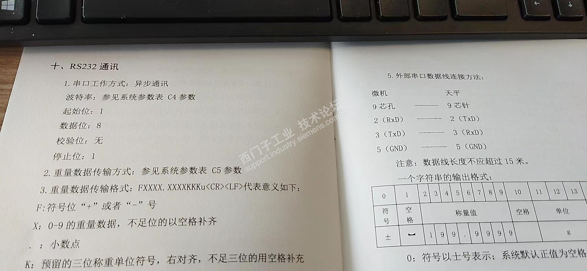

仪表通讯如图,我该怎么下手哦哦
