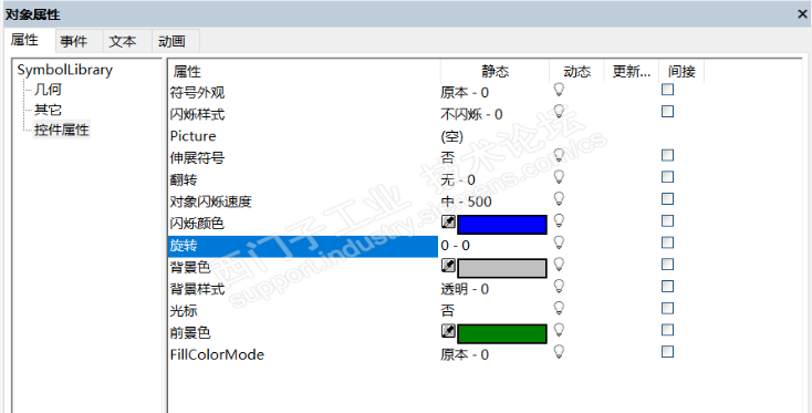

可以的,如图。右键“属性”-“控件属性”,在“翻转”选项可以进行镜像操作、在“旋转”选项中可以进行旋转。目前仅支持90°,180°,270°旋转。
