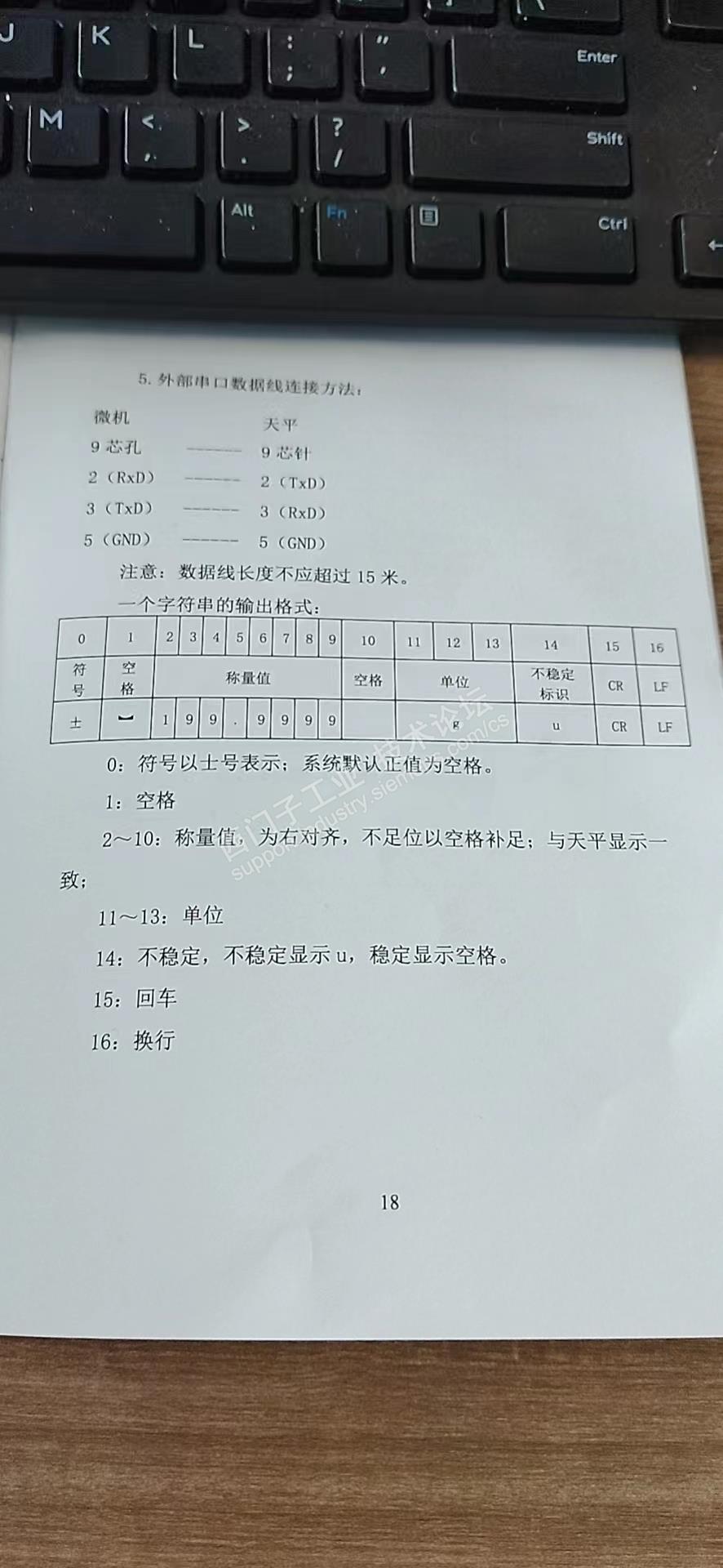

再传两张称重天平的照片 方便大家给宝贵的意见
