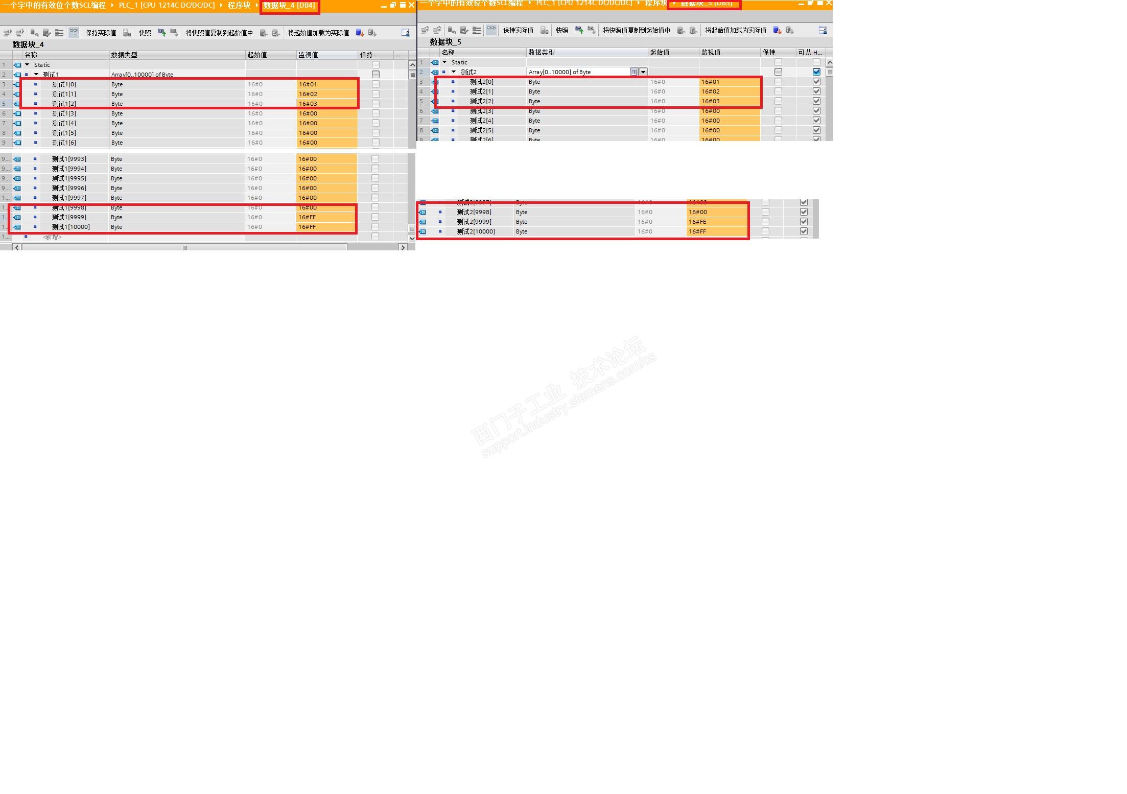

以下是引用幸福家庭在2023-03-03 12:52:48的发言 >13楼
总应该有个字数限制吧,最多能一次MOV多少个字呢?
我在s7-1200的测试环境,用V15版本的软件测试,输入源数据创建了10001个byte及输出目标数据同样10001个byte,还是能够顺利传送的,图示:
主要是s7-1200的数据块最大只能创建10001个byte,s7-1500环境没有测试。
