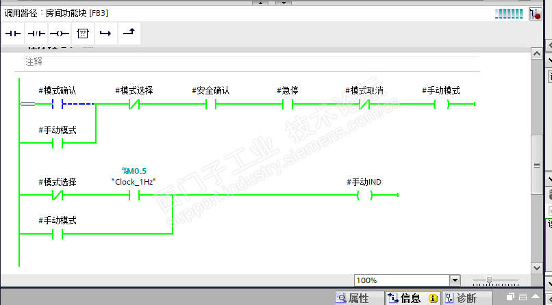

FB做多重背景数据块时,监控出现的问题

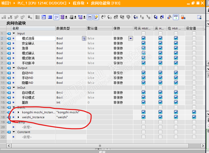

如图,设置了两个FB块,kongzhimoshi和weizhi功能块,新建立一个新FB块,把那kongzhimoshi和weizhiFB功能块放在新FB块里,并且那两个FB快做多重背景数据块,如上图。建立好后,在主程序上调用两次新FB块,第一个是手动模式,第二个是自动模式。在主程序里监控没有问题,输入输出引脚都能正常显示。但是双击进去监控程序,发现自动模式不亮,手动模式亮,如第三张图显示。请问这是怎么回事?如图第一个调用快是自动模式,第二个调用快是手动模式,那么监控第二个FB块的就是自动模式的亮。有谁能解答
