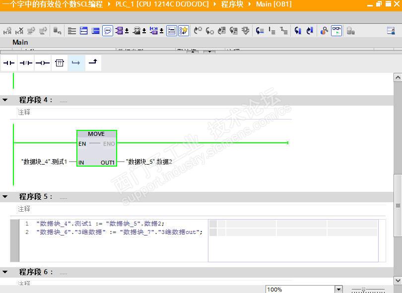

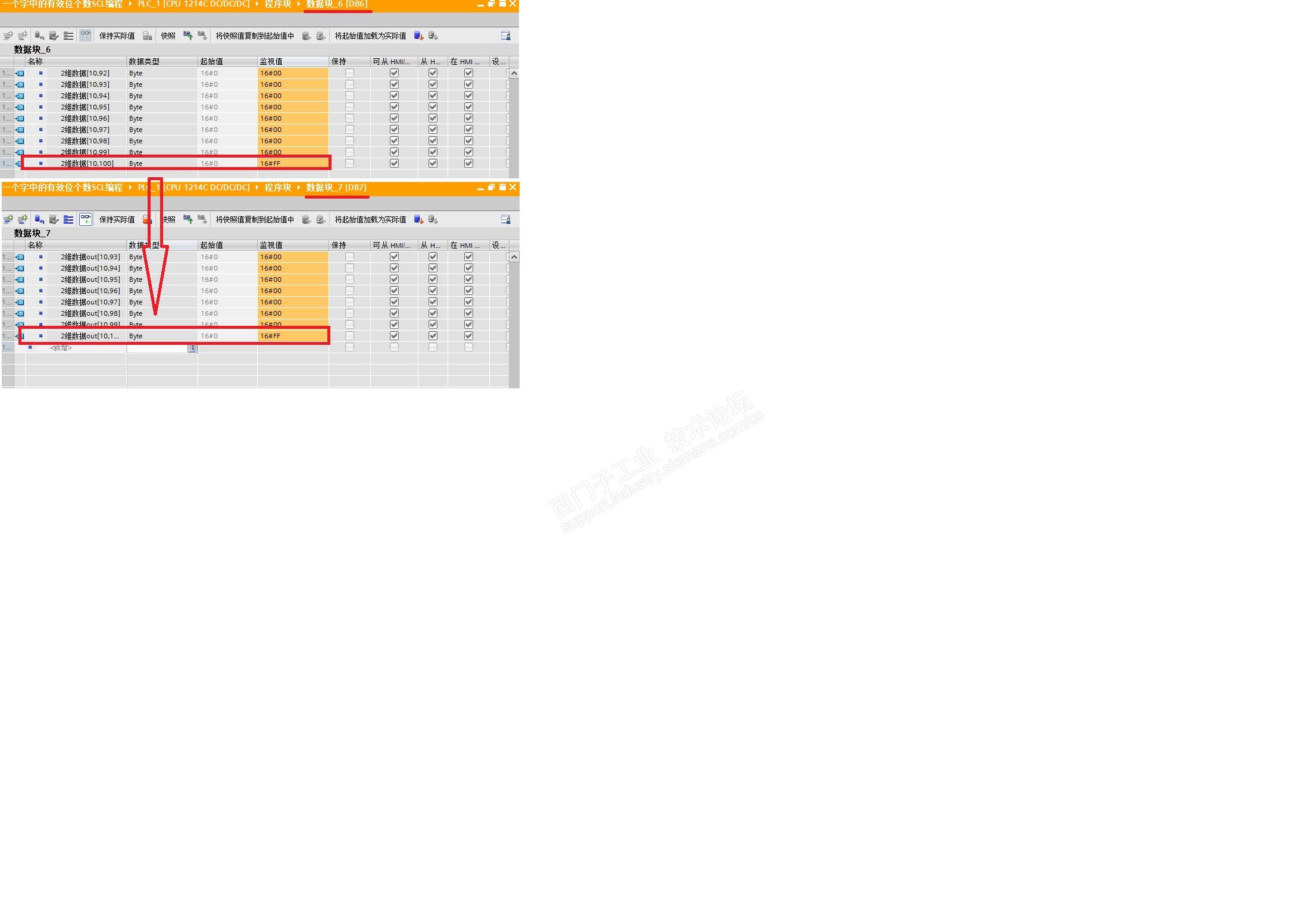

7.1)  回过来,再来测试2维的数组是否也能够传送?新建新数据块DB6和DB7,分别创建新的数组array[1..10,10..100] of byte,将数据块分别拖拽到MOVE指令,图示:

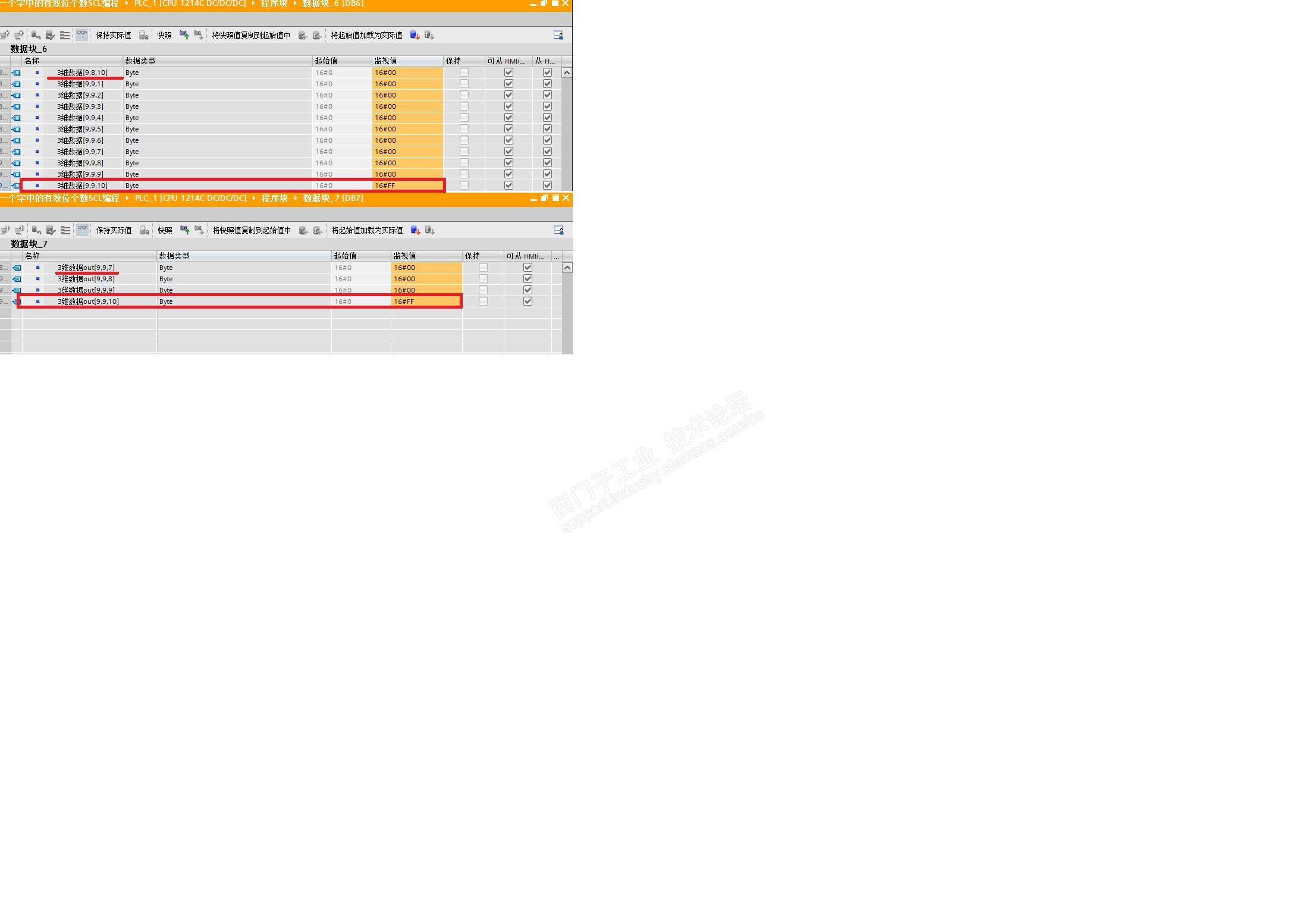

7.2)  3维数组,同样能够MOVE传送,图示:
由此,这个MOVE可以说是无所不能的。顺便用SCL指令也测试了一下,也是能够完整传送,图示:
