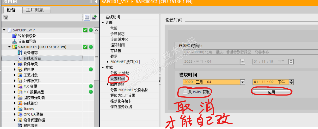

CPU在线诊断的下面有个“功能”,里面有设置时钟。修改时钟后需要重启CPU,FB1500就正常执行了。
