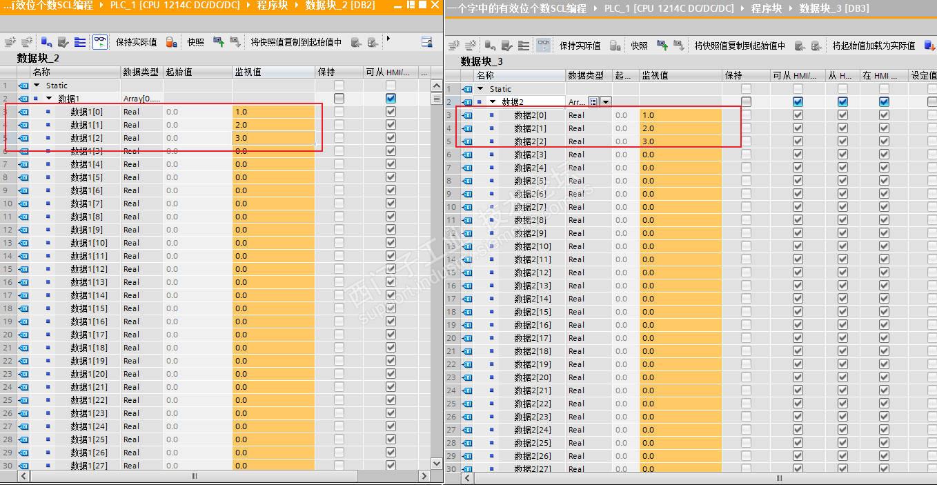

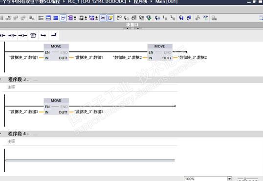

以下是引用WWCWWC在2023-03-04 13:52:21的发言 >19楼
F1帮助下的一张图,说明MOVE指令的用法:
以下是引用Zane在2023-03-04 11:56:43的发言 >18楼:我是说,你用这个例...
引用18楼详细内容:
我是说,你用这个例程的DB块做MOVE更有说服力。
举了这么多例子,能不能高度的概括一下MOVE的用法,就是一言以蔽之
以下是引用WWCWWC在2023-03-03 09:50:16的发言 >12楼:Z版,我开始就是D...
引用12楼详细内容:
Z版,我开始就是DB2 MOVE DB3的呀,图示:
是首几个地址和末尾几个地址的测试。
以下是引用Zane在2023-03-02 18:55:25的发言 >11楼:呵呵,有没有试试...
引用11楼详细内容:
呵呵,有没有试试DB2直接MOVE到DB3呀?
以下是引用WWCWWC在2023-03-02 09:44:22的发言 >10楼:继续深化。6)  ...
引用10楼详细内容:
继续深化。
6)  其它数据类型的传送效果怎么样?继续在数据块DB2/DB3中创建DTL#及Struct数据2种不同的数据类型,图示,调用MOVE传送,结果如下:复合数据同样能够正确传送。
由此,通过测试复合数据Struct,DTL同样照样可以传送。
打开F1帮助,看MOVE的源操作数和目标数据,范围还是很广泛的。
是不是可以总结为,只要是相同结构,就可以相互MOVE呀?
麻烦给验证一下。
