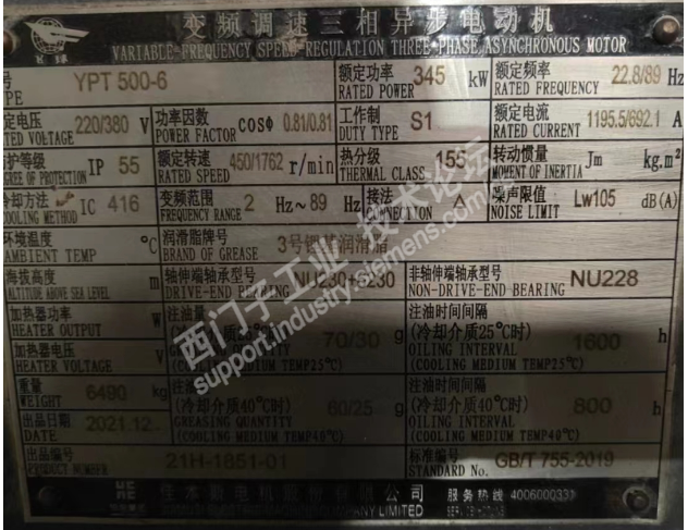

电机类型:佳木斯变频电机
电压:220V/380V 频率:22.8/89Hz 转速:450/1762rpm 电流:1195.5/692.1A

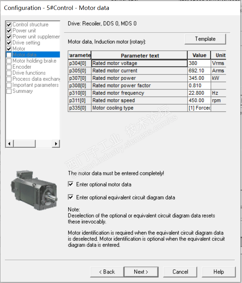

在S120中按如下参数设置:
(1)额定电压:220V  额定电流:1195.5A  额定频率:22.8Hz  额定转速450rpm
(2)额定电压:380V  额定电流:692.1A  额定频率:22.8Hz  额定转速450rpm
静态辨识,报故障F7990,故障值7
