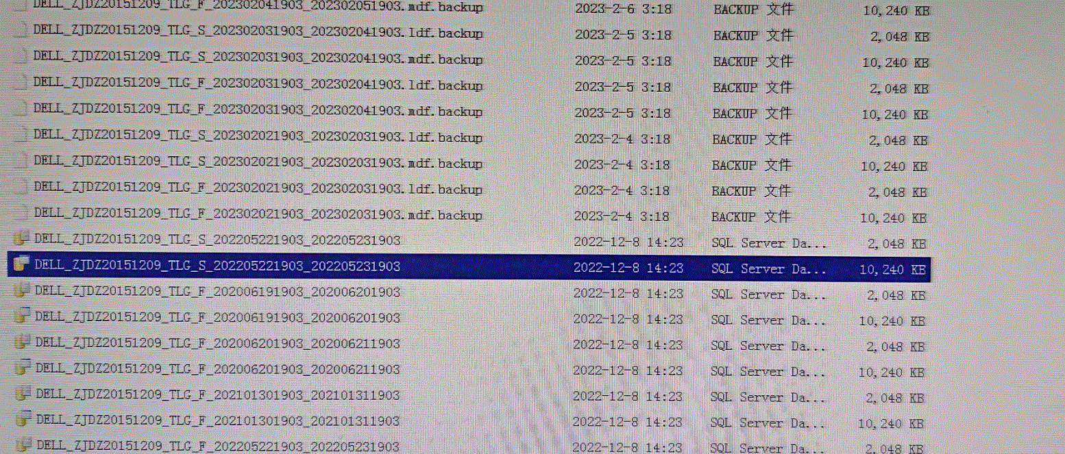

wincc 变量记录归档备份数据在重新激活后无故丢失的原因?
手机用户20211027401829
注册时间:2021-10-27
3423
2023-03-06 11:29:12
使用的是wincc v7.3,变量记录归档备份已开启激活备份,前段时间发现备份的数据库后缀多了.backup。重新启动电脑后,发现后缀为.backup的备份数据全部丢失了。原来备份的数据是没有.backup后缀的,重启也不会丢失。是什么原因导致的,望高手指点。如图:
