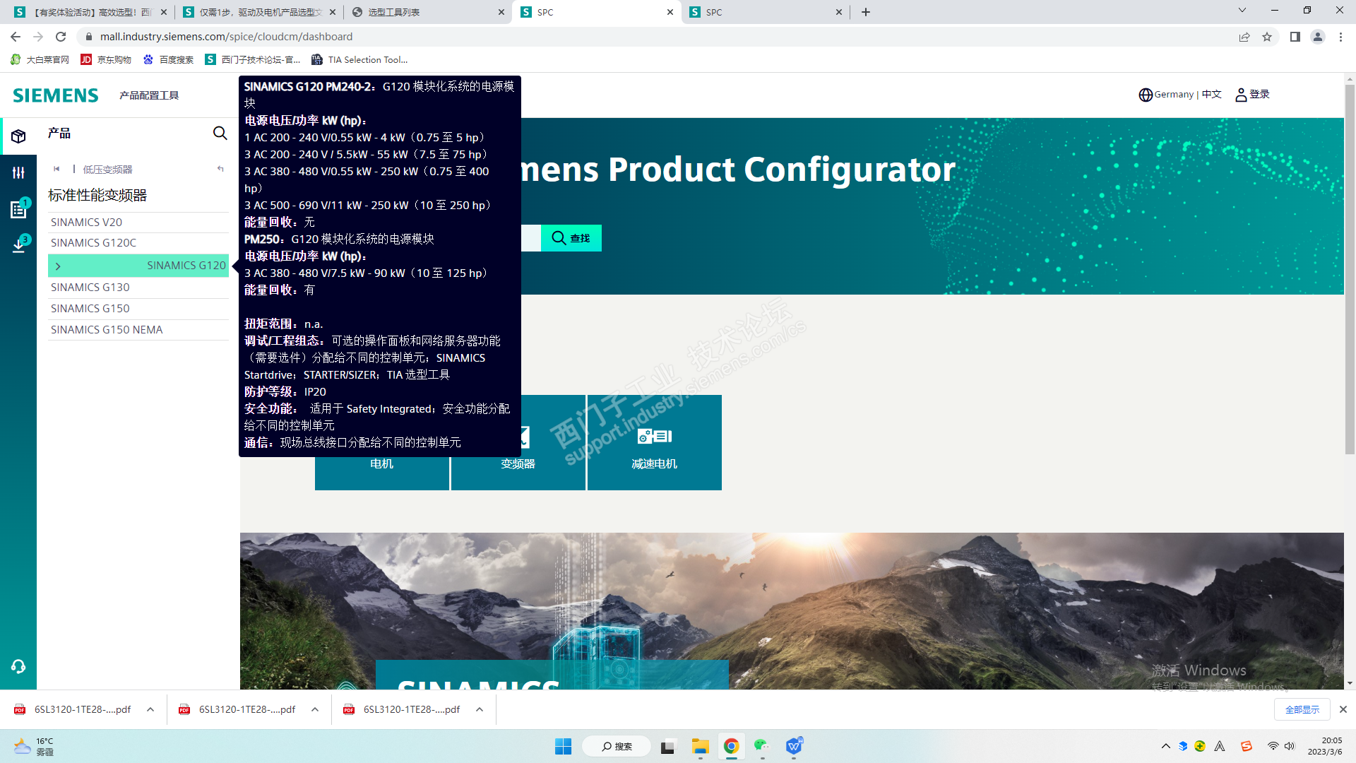

    这属于在线的一个配置,类似于SIZER的形式,画面感觉还是比较清晰清新的,给人焕然一新的感觉,,
目前的选型基本在看手册,一是可以比较相邻的产品,而是数据看起来很直观,整体性比较好。但是对于新手来说,下载手册,再看整个手册,还要根据自己的要求去选择附件,这似乎很难,
所以针对不同群体的在线选型来了,
1、语言有多种可以选择,适应不同的人群。

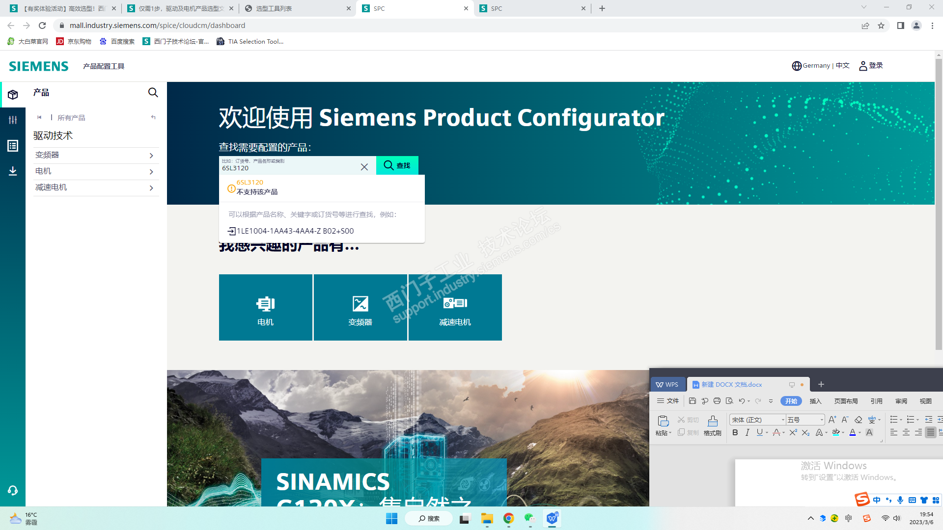

2、只支持部分产品,比如新产品,我输入1LE0003的产品不支持,不支持该产品。
我试着又搜索S120的电机模块,6SL3120还是不支持,,
但是这属于在售产品,,输入全部的订货号,,竟然可以,,这个地方建议查一下。输入前几位应该就可以搜索这个类型的。

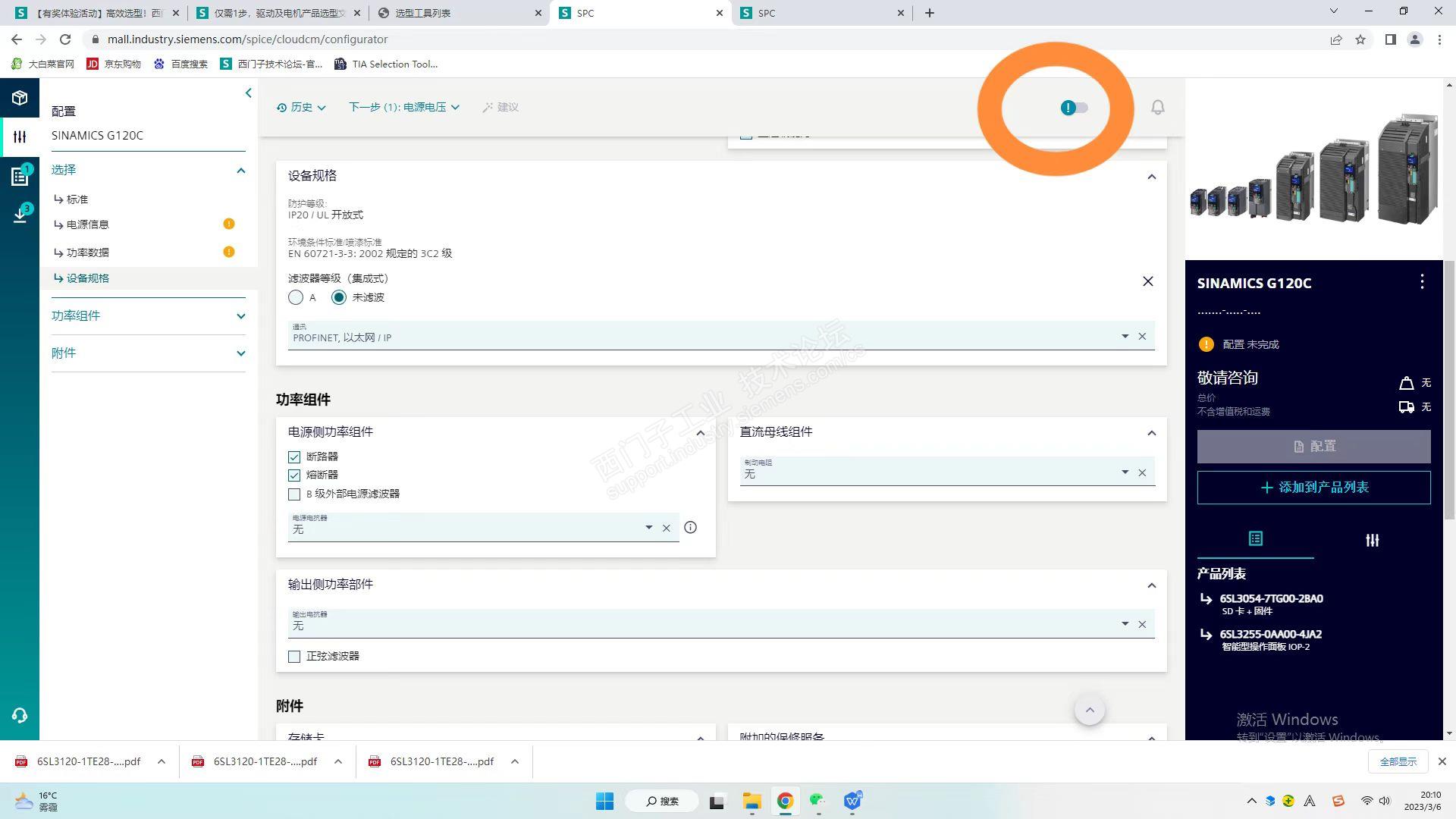

3、配置成功,可以分别下载所需的资料,,3D的图比较慢,数据表很快,但是3D 表没有内容,下载下来是空白的、数据表没有问题,,
6SL3120-1TE28-5AA3_3D_zh (1).pdf
3、产品的介绍个人感觉颜色太深,感官不好,显得很沉。
4、下载和链接,下载的数据表是单个的,我个人建议是否可以选择,整体下载,,比如配置完成下载一汇总,
5、这个按钮什么作用,重置?没有弄明白,对于部分按钮可以设置解释,
6、建议数据的罗列从上往下,发现几次都把右侧的漏下了,老是配置未完成,
