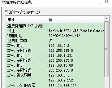

回复:WINCC 7.5连接多个不同网段的300PLC
兆宇特钢
    235
注册时间:2007-02-13
发布于 2023-03-07 07:54:52
5楼
一个网卡可分配多个网段的
