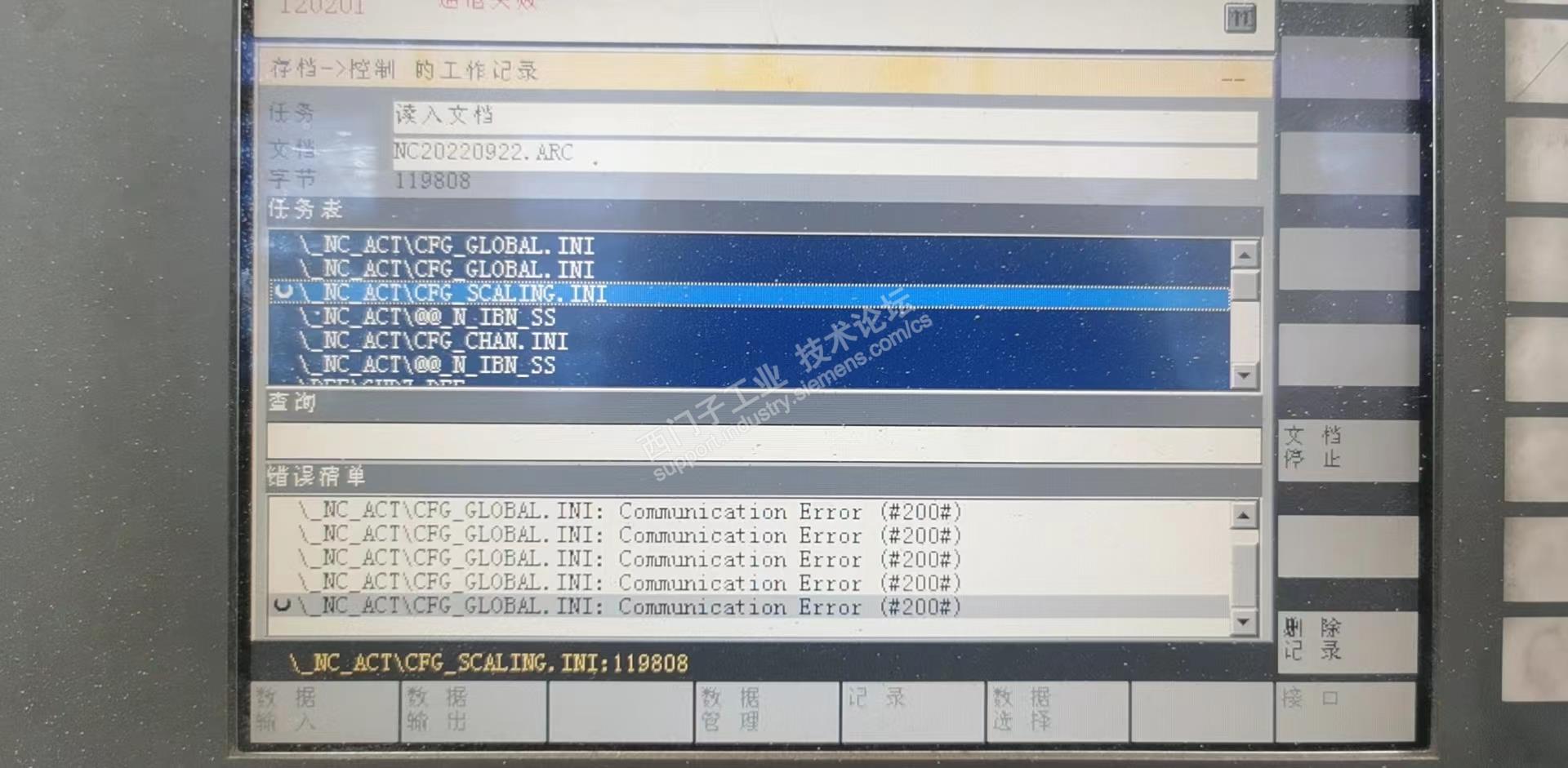

赶到现场, 观察控制板 LED, 显示1.  第一个感觉就是板子有问题了。 重新上电,复位,总清,都不好使。 咨询前年给做机床保养的工程师,对方建议检查板子,清理灰尘。 拆下来板子,灰尘积压明显。 同时把上面的一个小插板拆下来检查,发现金手指明显氧化发黑,进线打磨清理。 安装好板子, 可以运行到6状态。NC可以总清, 但是PLC进行总清, 指示灯毫反应。 工程师建议拔掉电池盒,进线断电清空。

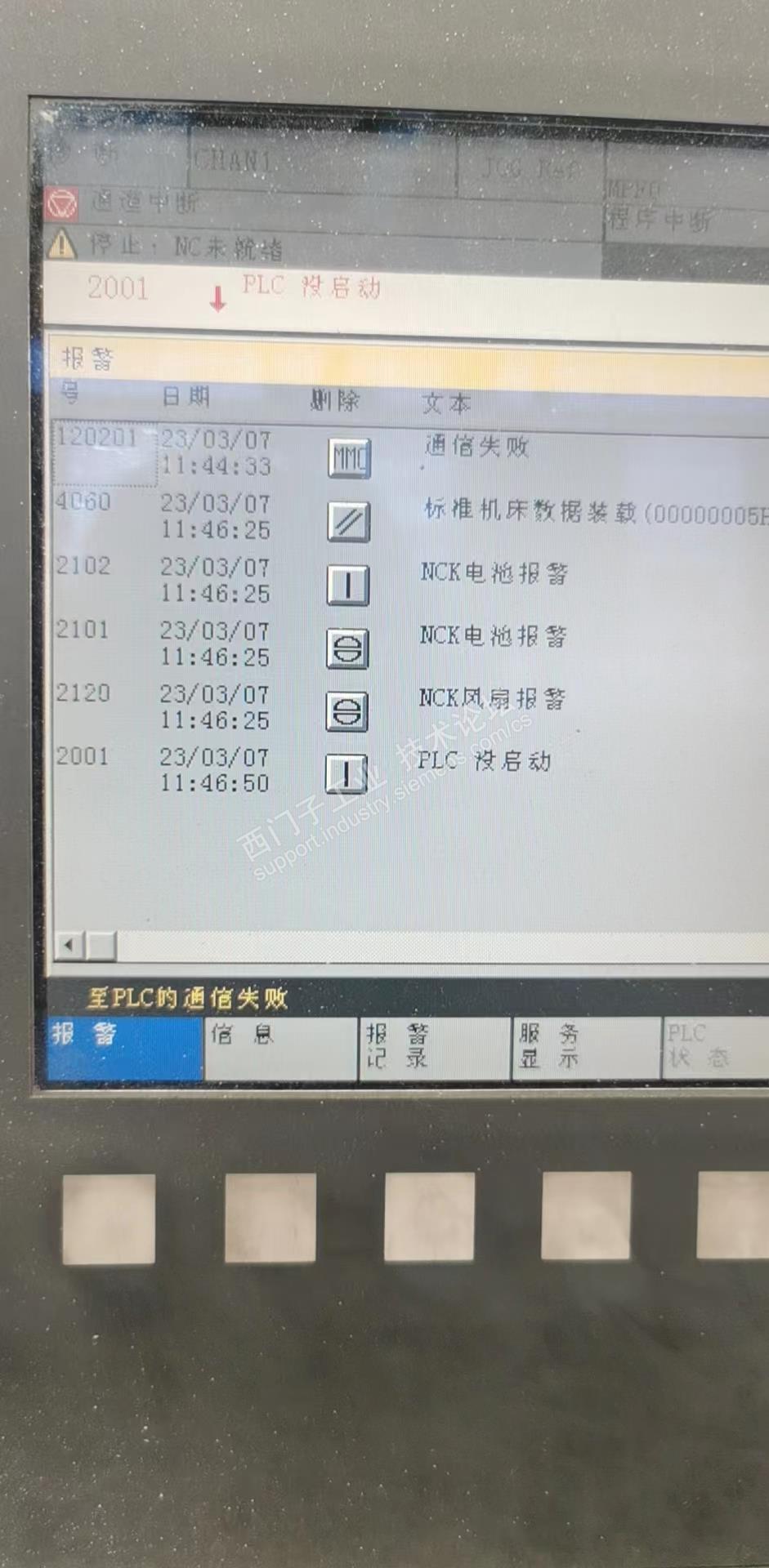

      于是拆下电池, 断电。 停了大概 20分钟,上电, 可以完成总清。 于是从面板恢复系统。 但是提示NC复位以后, 报出通讯故障。
 多次尝试无果, 束手无策。
   在一个***里发求助信息。 有人让我发报警信息。
    群里多人提出先解决电池问题。
   我说电池怎么会影响恢复程序呢,一直供着电呢。
    群里一大片惊愕之声。
    我从旁边一个停着的机床拆过来电池 ,装上以后, 再总清, 恢复程序一路顺利。
