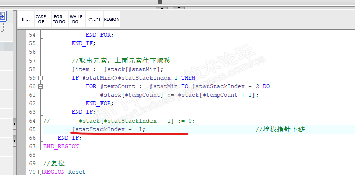

以下是引用Siemens_PLC编程精英训练营在2023-03-05 21:54:22的发言 >10楼
您这里红框中的程序功能是 查找最小值 所在 数组中的位置,先假定第一个元素,也就是位置0的元素,为最小值,然后依次比较所有元素,从而获得最小元素所在位置。注意赋值操作:=是把右边操作数赋给左边。
以下是引用用户20220325252714在2023-03-04 22:24:34的发言 >8楼:屏幕截图 2023-03-04...
引用8楼详细内容:
老师 我还是没搞明白 这里 for循环
先把最小值 赋于0
如果 堆栈指针 大于 1
开始循环  计数 := 1 之 堆栈指针 - 1
如果 堆栈空间【计数】小于 堆栈空间【最小数0】 然后
最小值  赋于  计数
最后结束循环
这里吧红字当作整体吗
一直感觉 在循环比较数组标号 最后把数组标号 又给到计数

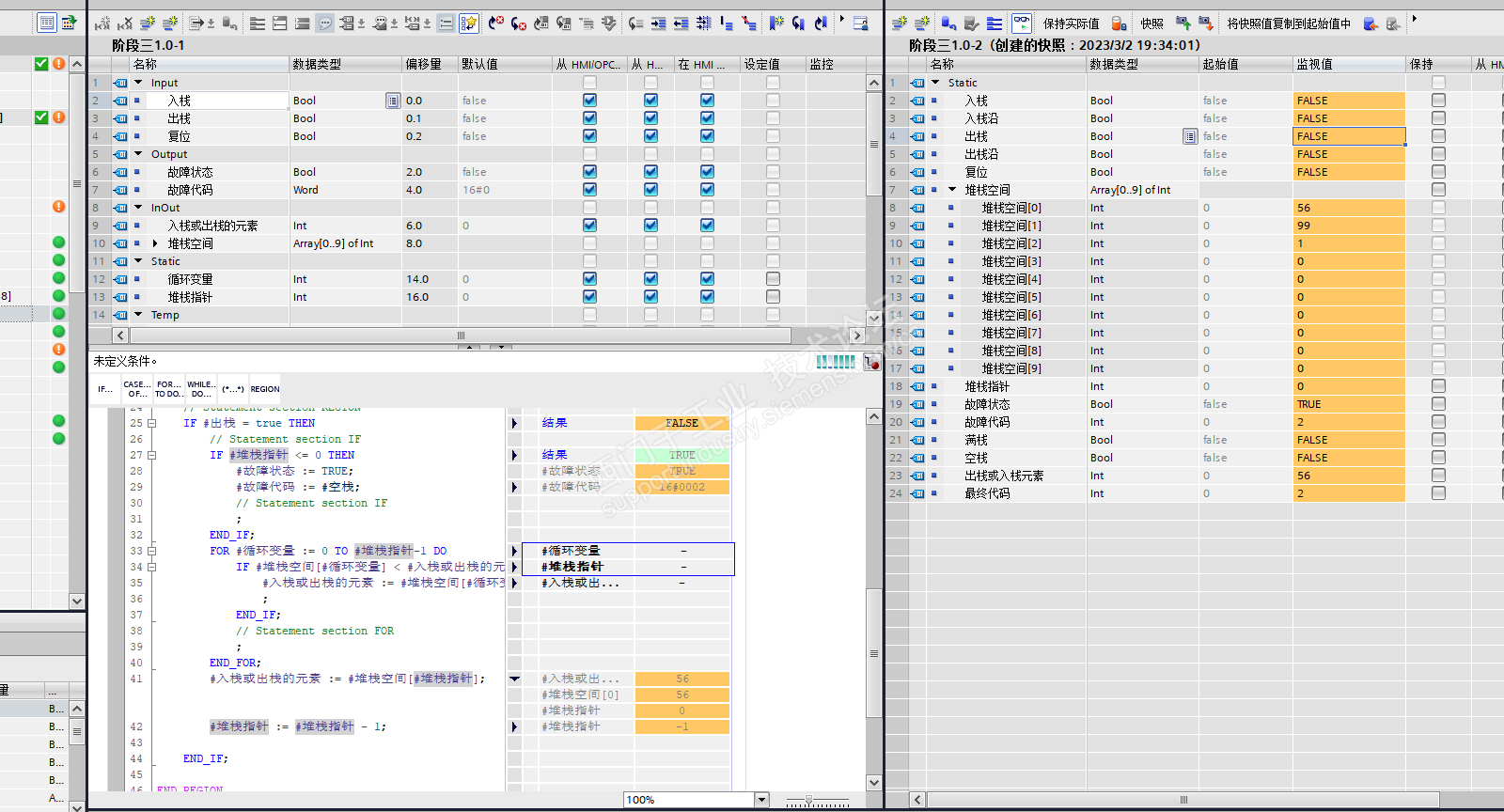

以下是引用Siemens_PLC编程精英训练营在2023-03-03 08:59:13的发言 >7楼:对于for循环的监控...
引用7楼详细内容:
对于for循环的监控,需要操作一下,点击右键,在弹出的对话框中选择监视循环,如下图所示

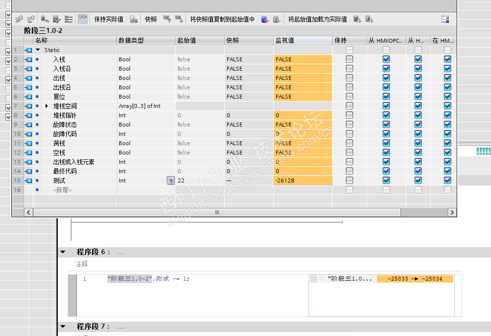

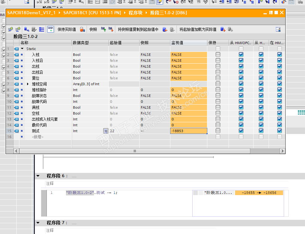

这里-=是什么意思  我自己另外测试下 数值一直跳动
