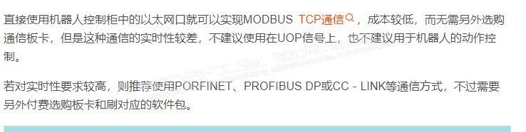

在百度上查的资料,用过机器人通讯的介绍一下使用经验!
