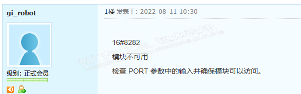

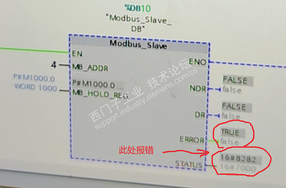

   我在用S7 1513R冗余cpu下挂ET200SP子站+PTP通信模块,做RS485 Modbus rtu通信时,上位机用Modbus poll软件,无法连接,TIA软件监控提示故障,如下
网上查询这个16#8282故障代码,有网友说是port参数有问题,如下

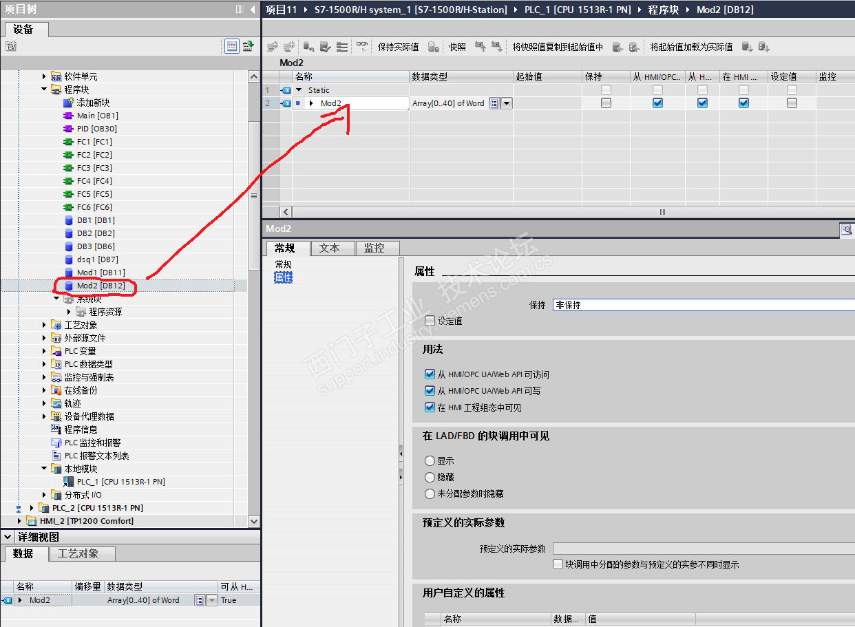

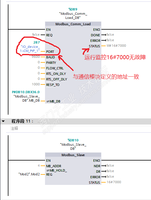

我的软件编程,设置如下

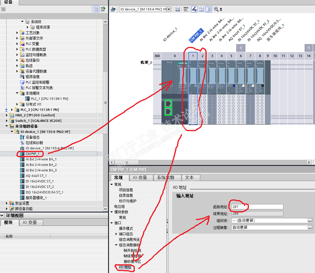

此处地址默认时0-7,我按slave块分配的地址改为287了
哪里还有设置不对的吗??请有知道的大神指点指点
