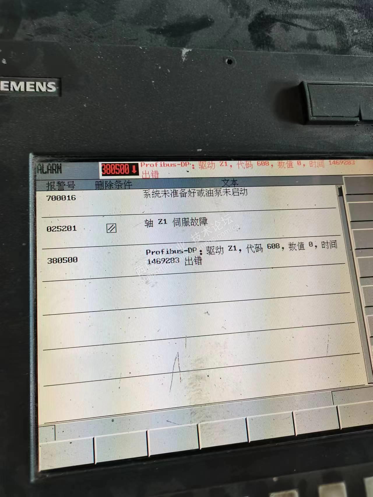

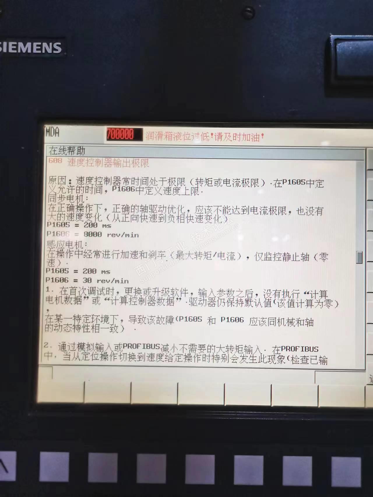

有台西门子802D系统立车,Z轴上下开动倍率超过85%模块上会有608速度控制器输出极限报警,不超过85%运行没有问题。是全闭环控制,更换了电机和模块都没有效果,请问专家是什么原因?
