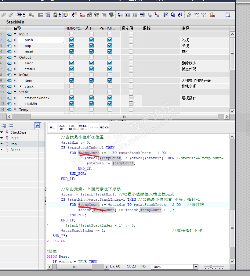

以下是引用Siemens_PLC编程精英训练营在2023-03-10 17:55:15的发言 >15楼
取出元素后会空出一个位置
如果这个位置是在最上面,那么其他元素的位置就不用调整了
否则,就需要把这个位置以上的元素往下顺移,以填补空缺
这里的for就是实现顺移的功能,这个做法就是把上一个元素赋给下一个位置,依次循环就完成了顺移

老师 这个 for这里还是不太懂   一遇到 if 嵌套for  就容易乱

老师 我还是没搞明白 这里 for循环
先把最小值 赋于0
如果 堆栈指针 大于 1
开始循环  计数 := 1 之 堆栈指针 - 1
如果 堆栈空间【计数】小于 堆栈空间【最小数0】 然后
最小值  赋于  计数
最后结束循环
这里吧红字当作整体吗
一直感觉 在循环比较数组标号 最后把数组标号 又给到计数

这里 for 循环 用一个计数  会不会 逻辑错啊
