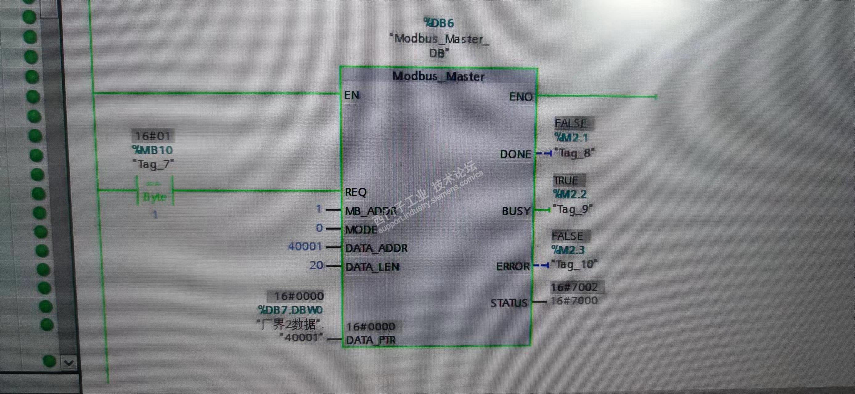

MODBUS RTU主站读取现场设备master显示7000和7002轮流显示,无法读取设备。
星空3
注册时间:2017-10-06
15188
8
2023-03-12 14:26:51
S7-1214PLC,固件版本V4.23,使用CB1241模块通信,现场设备使用MODSCAN32读没问题,STATUS显示7000和7002,BUSY显示TRUE,在轮询,数据就是读不上来。有遇见过这问题的吗?
