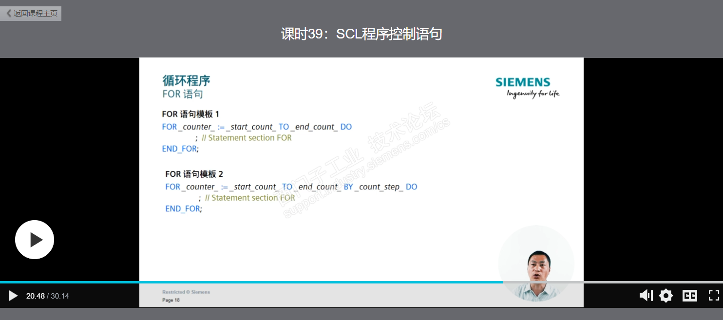

对于for循环的监控,需要操作一下,点击右键,在弹出的对话框中选择监视循环,如下图所示
for循环的执行机制是按照设定好的次数循环执行循环体中的程序,那么咱们可以拆成具体的过程来解析。
假设statMin=2,那么for循环的执行过程如下:
第一次:#stack[2]:=#stack[3],相当于把堆栈位置3的元素覆盖位置2的元素
第一次:#stack[3]:=#stack[4],相当于把堆栈位置4的元素覆盖位置3的元素
依此类推...
您看这样是否能理解
另外,咱们课程在阶段二的课时39对for循环做了详细的视频讲解,建议您先回顾一下这部分内容,然后再来看现在这个程序,可能就会更好理解一些
