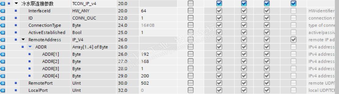

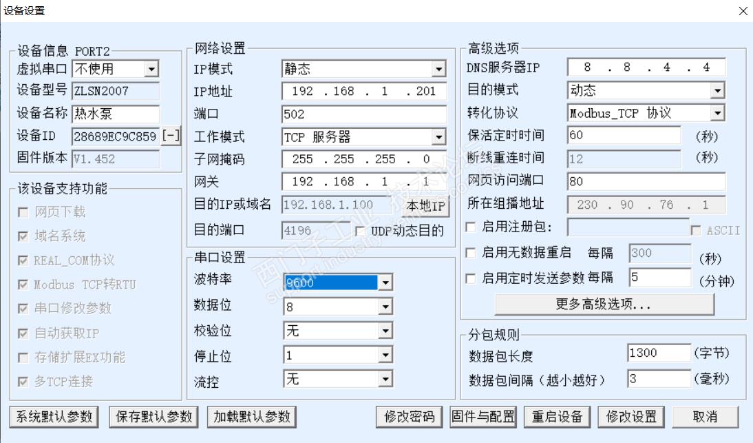

4串口服务器,每个串口1个对应IP地址,第一路能正常建立连接。其他建立不了连接。
TCON_IP_v4设置的连接参数和对应的MB_CLIENT_DB应该怎么设置,求教大神!谢谢
