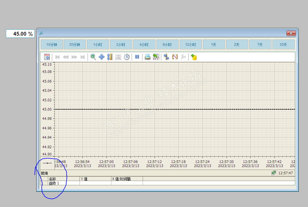

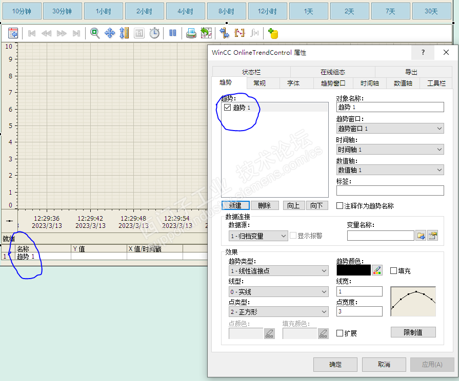

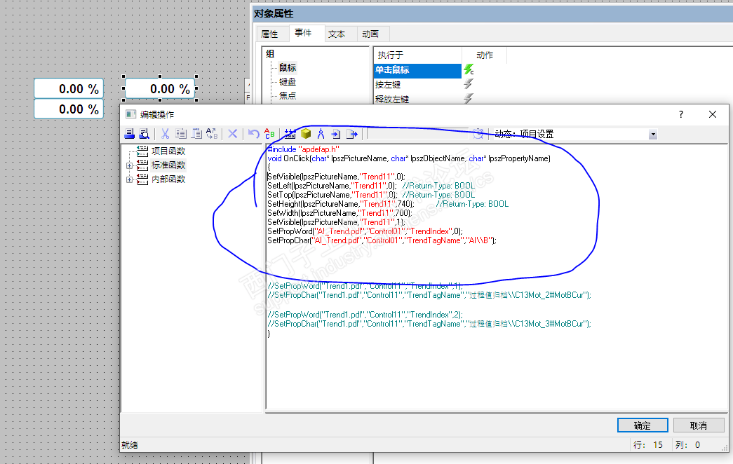

我做了一个趋势画面,趋势画面下边有RulerControl控件,我想点击IO域是显示对应的趋势曲线,让RulerControl控件的名称随我点击不同的IO域分配不同的变量名,我该怎么写脚本?简单的说就是我有不同的10个模拟量显示,PT1001.TE1001,当我点击PT1001的IO域时,趋势曲线显示PT1001的归档值,RulerControl控件的名称也显示PT1001,目前我的RulerControl控件的名称不随IO域变化
还请各位大神指点
